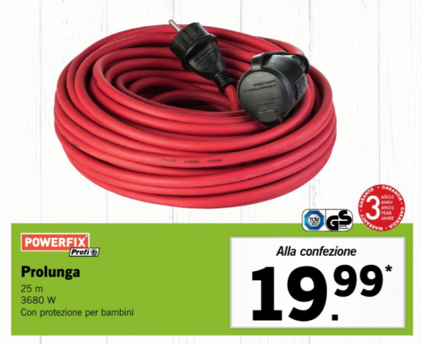

Buongiorno, qualcuno ha visto il cavo elettrico in vendita al Lidl, lungo 25m a euro 19,90 ?
Ho notato che ha prese schuko, ma queste per me non sono un problema dato che all'estero vanno per la maggioranza.
Che ne pensate? Qualcuno mi sa dire perchè è tanto pesante?

il fatto che sia pesante dovrebbe far ben pensare, ovvero che c'è molta anima conduttrice, di solito rame.
Il fatto che abbia una portata di 3680W farebbe pensare che sia un 3x2,5mmq . Se così fosse, almeno come portata sarebbe discreto.
Le Schuko puoi eventualmente sostituirle.

dalla foto il cavo e' un 3x1.5, come quello che ho acquistato anni fa sempre alla Lidl e lo tengo di emergenza in camper.

Scusa renzo07, se lo tieni per le emergenze, significa che non è adeguato per collegarlo al camper?

Si lo tengo solo per emergenza perchè non rispetta una raccomandazione CEI. Sulle "torrette" dei campeggi si trova spesso indicata questa "raccomandazione" (che non è una norma vera e propria ma la sorella minore) che indica di usare un cavo da 3x2.5mmq 25m max e cavo di tipo H07RN-F.
 Per i consumi elettrici in un camper, la sezione di 1.5mmq sarebbe piu' che sufficiente, ma per un problema di sicurezza (ci sono diverse discussioni in merito su questo forum) si opta per il 2.5.

Difficilmente si trovano cavi già pronti del tipo a "norma", raramente anche nei negozi di accessori camper dei concessionari. Se hai un po' di manualità non è difficile farseli e costa anche meno. Io ne ho due uno da 23/24 m. e un altro da 17/18 m. il primo con arrotolatore ed il secondo a matassa. Raramente succede che li debba usare entrambi, ma quest'anno in Norvegia, spesse volte li ho dovuti usare perché le torrette erano poche e lontane. Poi con spezzoni da 1 metro ti fai dei raccordi per eventuali prese sulla torretta tipo Schuko o come mi è ancora capitato qualche volta in Francia le loro uniche e speciali prese francesi (due poli a femmina e terra con spinotto a maschio).

Stiamo parlando di questo cavo vero?
Perchè 3680W 16A su dell'1,5mmq (come riportato da renzo07) mi sembrano un po' tantini...

che io sappia per essere a norma deve essere H07RN-F 3G2,5 mm², max 25 mt, tipo questo:

Esatto come diceva appunto Renzo, ma credo che si possa spendere meno acquistando gli elementi separati anche da qualche brico, e farsela in proprio. Occorre sempre fare attenzione negli acquisti ad esempio QUESTO annuncia cavo per camper, il tipo di cavo è giusto (H07RN-F), la lunghezza pure, ma sono da 3x1,5 mmq
