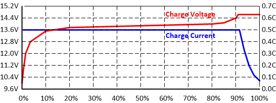

Le Lifepo4 hanno la curva di ricarica che è la cosa più banale che esita.
Il generatore non deve fare nulla di che, la curva non deve essere generata, è la batteria stessa a generare la curva a lei necessaria.
Importante è limitare la tensione a 14,6V e la corrente non deve superare quella descritta nelle caratteristiche della BS.
Se la tensione è sotto i 13,6V la lifepo4 non riesce a ricaricarsi, necessita di una tensione che superi questa tensione per ricaricarsi.
Quindi anche se un caricatore ha una tensione di mantenimento e,  questa tensione è sotto i 13,6V non viene vista dalla lifepo4 carica.
Ricapitolando, un CB è buono per lifepo4 se :
- Se un CB ha una tensione di ricarica che superi i 13,6V e non supera i 14.6V. (una lifepo4 si ricarica al 95% anche con tensione di 13,8V)
- Se ha un mantenimento sotto i 13,6V oppure non ha un mantenimento
- Se è in grado di erogare una corrente utile a caricare la litio.
Vedi le caratteristiche del tuo CB e della tua batteria, quindi valuta se va bene o meno.
Io ho un  CBE-516 settato come Piombo/acido con il quale ricarico da 3 anni, prima una lifepo4 da 150Ah, ora da 300Ah, lo uso raramente, ma quando serve va benissimo.
Se volessi tenere il CB acceso anche in rimessaggio non va bene, ma non vanno nemmeno bene il 99% dei CB per litio in commercio.
