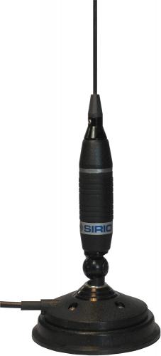

Per la stessa motivazione io ho preso un'antenna con attacco magnetico così, quando la tolgo non rimane nulla sul cofano.
Una Sirio Omega 27. Il cavo passa dentro al cofano motore ed entra in abitacolo dalla porta passeggero.

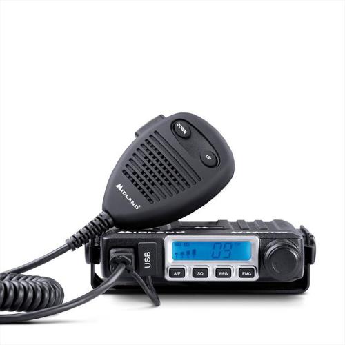

Per l'apparecchio ho preso in Midland Mini USB che poi dovrebbe essere lo stesso che hai proposto tu e spesso si trova in offerta.
Questo lo tengo fisso nella vano portaoggetti lato passeggero del Ducato, è molto piccolino ed è dotato di presa da accendisigari.
Lo uso quando viaggio con amici e questo da ormai 3 anni e mi sembra funzioni benone,

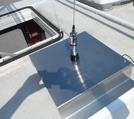

per il fissaggio a tetto bisogna vedere com'è il tetto del tuo mezzo, hai sul tetto delle barre longitudinali o trasversali? Potresti usare queste come appoggio per un eventuale foglio di lamiera (alluminio) al fine di creare la massa riflettente che sui camper non sempre esiste per sua natura. Io senza non riuscivo a stare sotto al 3 di ROS.
Come foro di passaggio, se hai i pannelli fotovoltaici avranno a loro volta un passaggio dentro al quale poter passare con il cavo dell'antenna.

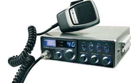

Per la radio... consiglio spassionato... è vero che sono oggetti che costano poco, però, per esperienza, prediligo oggetti dal funzionamento, almeno nei comandi analogico anzichè digitale, ma comunque riconducibili a un marchio, ad esempio Midland, perche se dovesse rompersi almeno sai da chi andare. Dicevo analogici o per meglio dire con i pomelli di manovra, perchè comunque durante il viaggio capita spesso di dover intervenire per aprire o chiudere lo squelch e nelle versioni digitali è sempre troppo macchinoso e rompente...
io ho questo: image(4036).png

Il mezzo non ha bagagliera, quindi niente su cui ancorarsi. Dovrei realizzare un piano (  di che dimensioni ? ) riazato da dover fissare col sicaflex, reggerà ? O bisogna mettere viti sul...nulla che c'è sotto ?

In risposta al messaggio di whynot56 del 06/09/2022 alle 11:28:32
le dimensioni precise non le ricordo, ma nel mio caso indicativamente furono 40/50cm per tutta la larghezza del mezzo (era comodo così per il fissaggio sui perimetrali e sulla barra trasversale.
Attenzione comunque, perchè l'antenna va fissata su quella lamiera e nella parte inferiore non può appoggiare sul tetto per via del bullone di fissaggio/antenna+cavo.
Forare il tetto lo eviterei, il sicaflex regge benissimo se ben utilizzato.
Grandezza a parte che compatibilmente con gli spazi e/o i pesi con più grande è meglio è, dovresti realizzare una roba simile. Come vedi fissata senza fori sul tetto

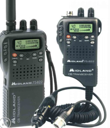

per i test che ho fatto io, credevo, erroneamente, di poter risolvere con un ALAN42 (portatile); con l'antenna in dotazione non si va oltre i 4/5/600m di copertura.
Per parecchi anni comunque, utilizzai l'ALAN42 con l'antenna esterna (foto a dx)
