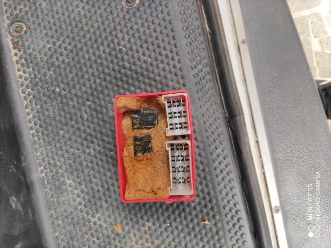

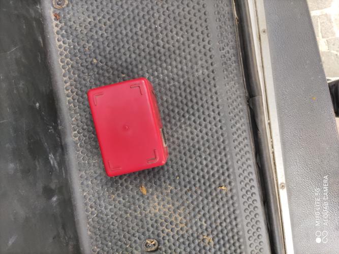

Salve a tutti devo cambiare la centralina apertura scalino come questa in foto. Qualcuno può dirmi dove trovarla grazie anticipatamente.IMG_20230725_104619.jpgIMG_20230725_104623.jpg

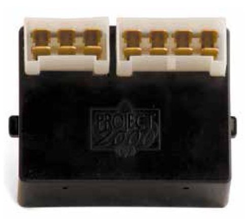

la contattiera mi pare sia quella della Project 2000.
Considera che ne fanno più di una versione, quindi ti consiglio di contattare direttamente loro che, se fanno come hanno fatto con me (non mi hanno cacato o quantomeno non capivano di cosa stessi parlando), non sono stati in grado di aiutarmi e ho dovuto aggiustarmi.

L,avevo cambiata anche al mio Icaro s7 e quella sopra nera ,quella rossa non è più in commercio

attenzione, ripeto che ce ne sono di verse versioni, mi pare siano 6, sono identiche ma ogniuna ha differenze di funzionamento

Ciao ti do una dritta ,io ho risolto con 2 relé nuovi, quindi pulisci bene saldi i relé e il giuoco é fatto,io ho risolto e sono 2 anni che và
e ho gli stessi gradini.

ci vogliono dei relè adatti, non vanno bene tutti, ho dovuto sostituire tutto lo scatolotto anni fa, 150 euro, i relè erano introvabili, ho ancora il tolto, lo tengo per ricambi, non si sa mai

Di quella centralina ne conosco oramai vita, morte e miracoli, é riparabilissima con pochi euro.
Quale problema ti dà la centralina?
