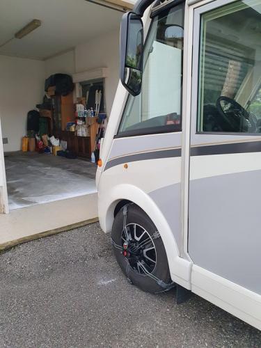

io ho comprato questo tipo di catene che costano un po' ma ti garantisco salvano il cerchio in quanto non lo toccano nemmeno ed hanno una bella presa.
Si montano in 2 minuti per ruota e si tolgono altrettanto alla svelta senza sporcarsi minimamente.
La foto è davanti il garage quando ho fatto la prova prima di partire per non trovarmi in difficoltà...

Le avevo viste, ma non mi convincono in quanto la “catena” è solo centrale. Non vorrei che sui tornanti quando il battistrada poggia molto sulla parte laterale vadano a perdere la loro efficacia. Tu hai incontrato problemi di questo tipo.?
