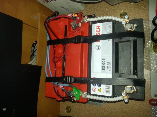

Ciao a tutti,
alcuni girno fa ho lavorato.
Ho messo la seconda batteria, o meglio mia moglie ha demolito la vecchia C3 con un'ottima Bosch da 56 Ah, comprata da me alla coop, 6 mesi prima.
Parallelo secco con cavi ingiainati da 16 mmq, senza fusibili...:

Inserito il 24/05/2016 alle: 20:19:08
In risposta al messaggio di alva.it del 24/05/2016 alle 20:07:45
Ciao a tutti, alcuni girno fa ho lavorato. Ho messo la seconda batteria, o meglio mia moglie ha demolito la vecchia C3 con un'ottima Bosch da 56 Ah, comprata da me alla coop, 6 mesi prima. Parallelo secco con cavi ingiainati da 16 mmq, senza fusibili...: [;)]73 de
Bello e funzionale il NON-FUSIBILE dal quale preleva energia il sottile filo rosso che poi va a spasso chissà dove... devil

Inserito il 24/05/2016 alle: 20:29:06
Alvaro, non vedo il tubicino... non sarà mica in cellula. Vero??? smiley

Inserito il 24/05/2016 alle: 20:30:50
In risposta al messaggio di Emme48 del 24/05/2016 alle 20:19:08
Bello e funzionale il NON-FUSIBILE dal quale preleva energia il sottile filo rosso che poi va a spasso chissà dove...  Alvaroooooooooooooooooooooooooooo Marco.
Marco,
i due cavi binati rosso/nero da 2,5 alimentano la radio.
So dove vanno...

Inserito il 24/05/2016 alle: 20:34:10
E meno male che hai tenuto una conferenza stampa sulla lunghezza della prolunga 220 volt facendo terrorismo se uno l aveva mezzo metro in piu, , Il tuo si si che e il metodo giusto per fare incendiare un camper alla faccia delle norme CE  e ella figura di preposto alla sicurezzalaugh

Inserito il 24/05/2016 alle: 20:34:57
In risposta al messaggio di MarcoBo del 24/05/2016 alle 20:29:06
Alvaro, non vedo il tubicino... non sarà mica in cellula. Vero???  marco
Ciao Marco,
ma vi chamate tutti Marco?
laughwink
Il tubetto c'è, solo che è nascosto dal polo positivo della batteria col coperchio rosso, e scarica fuiri dal camper. Che è una da 110Ah di costruzione artigianale.
N.B.
quella non è la cellula, ma il garage. Che non ha accessi in cellula.
