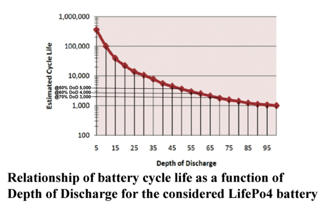

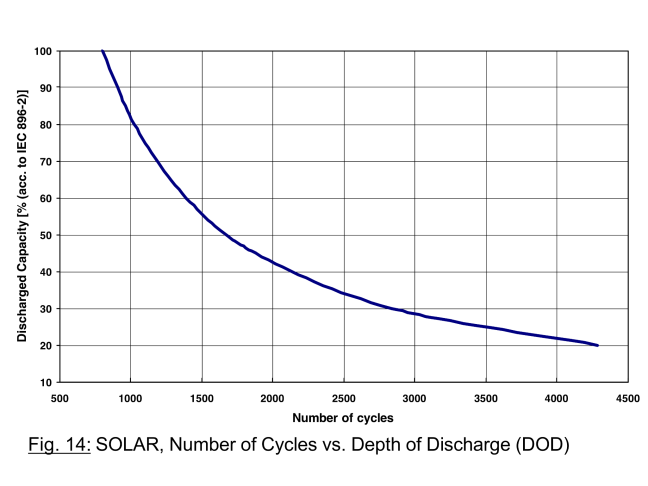

Inserito il 26/05/2016 alle: 20:40:46
Non e' corretto quanto scrivi. Il numero di cicli nelle batterie dipende da quanto profondo le scarichi.
qui il grafico per la mia batteria.
Qui al litio
non puoi paragonare batterie di tipologia diversa (piombo e litio).
Modificato da sergiozh il 26/05/2016 alle 20:46:24
