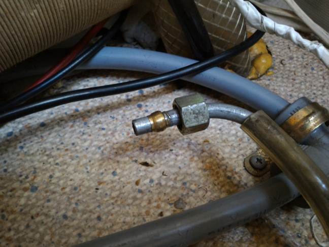

Ho smontato il mio veccio boiler Ati jolly, ma il tubo del gas mi é rimasto scoperto. Chi sa come lo potrei chiudere?. Il dado é da 17.

scusa adesso ricordo ...il diametro del tubo è usato prevalentemente per i camper ,e vedendo la foto ti servirà anche un raccordo per avvitare il tappo

sulla valvola gas del boiler che hai tolto sicuramente è rimasto il raccordo , quel raccordo lo sviti dalla valvola e l'estremità avvitata sulla stessa valvola è con filetto gas maschio da 3/8 oppure 1/2 e su quel filetto basta avvitarci un classico tappo femmina da idraulica da 3/8 o 1/2 , ovviamente l'altra estremità del raccordo  la infili nel tubo gas poi stringi dado e ogiva sul raccordo , fai benissimo a tapparlo o meglio "devi tapparlo" anche se sarebbe meglio scollegare il tubo dall'apposita valvola sul collettore di distribuzione poi tappare la stessa valvola ma quel tappo purtroppo lo trovi solo presso market per autocaravan
non sapevo che esistevano tubi gas con diametro particolare da utilizzare su autocaravan , CIRO scusa se mi permetto ma quello in foto è un classico tubo gas metallico che potrebbe essere di ferro o rame e il diametro esterno a occhio pare sia da 8 mm ma potrebbe anche essere da 10 mm , se ti serve del tubo gas metallico per autocaravan non farti inchiappettare dai soliti vampiri che se lo fanno pagare 4 volte tanto sventagliando che è specifico per autocaravan , ti assicuro che non esiste un diametro particolare e specifico da utilizzare su autocaravan , i diametri nominali solitamente utilizzati anche sui camper sono 8 - 10 e 12 mm che sono diametri nominali standard

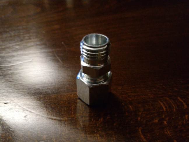

sono stato da un rivenditore di camper il quale mi aveva dato questa:
Era perfetta bastava avvitarla al dado presente nel tubo e il gioco era fatto. Purtroppo mentre cercavo di avvitarla, forse perchè era entrata un po storta, si è spanata la filettatura del dato presente nel tubo. Che sfigaaaaaa. Ora non so cosa fare. Potrei sostituire il dado sfilandolo, ma bisognerebbe togliere l'ogiva. Si puo togliere l'ogiva? c'è un'altra soluzione? Vi prego aiutatemi  mi sono impantanato. non voglio stare con un tubo del gas scoperto nel camper.

azz non ci voleva , per sfilare quel dado sei obbligato a togliere l'ogiva e toglierla senza rovinarla è quasi impossibile poi ti servirebbe una ogiva e dado nuovi , a questo punto ti consiglio di tagliare il tubo subito prima dell'ogiva e sfili il dado spanato poi ti rechi dal conce che ti ha venduto quel raccordo e ti fai dare una nuova ogiva + dado compatibili con quel raccordo , chiaramente il diametro interno dell'ogiva e dado devono avere lo stesso diametro esterno del tubo gas , senza tagliare il tubo la vedo dura e solo mani esperte con la giusta attrezzatura potrebbero riuscirci ma in tutti i casi serve una ogiva e dado nuovi , se riesci a recuperare il raccordo che è rimasto sulla valvola gas del boiler Ati  forse si riesce a recuperare il filetto del dado spanato senza tagliare il tubo ma serve quel raccordo
comunque per spanarsi il dado sul tubo temo che il filetto di quel raccordo non sia compatibile con il filetto del dado e l'interno non sia compatibile con l'ogiva su tubo , se i filetti dei due componenti sono perfettamente compatibili e il raccordo è in asse con il tubo appoggiato all'ogiva è quasi impossibile imboccare il dado storto che solitamente si imbocca e si avvita a mano fino quasi a fine corsa

Grazie immensamente ragazzi delle risposte. Sicuramente ecostar é come dici tu. Non sono stato io a spanarlo, ma era il filetto che non é compatibile. Ora provo intanto a svitare il raccordo presente sul boiler per cercare di recuperare il filetto. Se non riesco proveròcpn le altre alternative che mi avete consigliato. Nei prossimi giorni vi faccio sapere. Per ora mi godo un po di riposo alla gola del furlo. Grazie ancora

Penso però che il problema del dado spanato, tagliando il tubo, porti ad un accorciamento problematico. Oltretutto il tubo gas è in acciaio, quindi di difficile sagomatura.
Io, perso per perso, tenterei di togliere l'ogiva, incidendola in maniera longitudinale (parallela al tubo) con un seghetto, FACENDO BEN ATTENZIONE A NON INTACCARE IL TUBO. Non si deve tagliare per tutto lo spessore, ma solo per circa 1 mm; poi basta infilare un buon cacciavite nella fessura e girare.
L'ogiva dovrebbe spaccarsi all'altezza del taglio e sarebbe possibile una rimozione indolore.
In caso di incisione del tubo con il seghetto, sarà necessario tagliarlo, inserire un giunto ed un altro pezzo di conduttura, a raggiungere il boiler.

Penso però che il problema del dado spanato, tagliando il tubo, porti ad un accorciamento problematico. Oltretutto il tubo gas è in acciaio, quindi di difficile sagomatura. Io, perso per perso, tenterei di togliere l'ogiva,
incidendola in maniera longitudinale (parallela al tubo) con un seghetto, FACENDO BEN ATTENZIONE A NON INTACCARE IL TUBO. Non si deve tagliare per tutto lo spessore, ma solo per circa 1 mm; poi basta infilare un buon cacciavite nella fessura e girare. L'ogiva dovrebbe spaccarsi all'altezza del taglio e sarebbe possibile una rimozione indolore. In caso di incisione del tubo con il seghetto, sarà necessario tagliarlo, inserire un giunto ed un altro pezzo di conduttura, a raggiungere il boiler.   / L''esperienza?? E'' la somma delle fregature!!!
valida soluzione anche la tua ma ammesso che riesca a toglierla come ben saprai l'ogiva quando viene compressa sagoma leggermente il tubo e quella leggera sagoma andrebbe eliminata perchè un'altra ogiva anche identica non garantirebbe una perfetta tenuta e giocoforza bisogna tagliare  , nella peggior ipotesi personalmente taglierei poi sagomerei il tubo gas (non la curva) recuperando quei 3 cm persi , è pur vero che si tratta di un tubo di ferro quindi duro da piegare a mano ma con un po di cattiveria si fa oppure senza cattiveria ne fatica si utilizza una apposita curvatubi , chiaramente tutto questo perchè si presume che il boiler tolto lo rimetta altrimenti bastava tappare la valvola di chiusura gas , in tutti i casi quest'ultima sarebbe la miglior soluzione ma se vuole riutilizzare il vecchio boiler quel dado presunto spanato andrebbe sistemato o sostituito
sarà meglio tagliare o perso per perso tentare di incidere ? , io non perderei tempo e taglierei ma se recupera il raccordo dal boiler tolto è probabile che si recuperi la filettatura sul dado esistente con il primo o secondo giro spanati , ammesso che siano spanati
