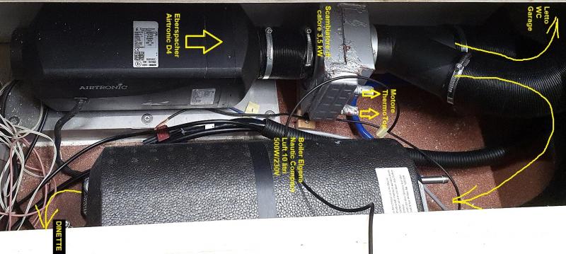

Questa è la mia cassapanca col riscaldatore Eberspacher D4 ad aria ben protetto e di facile manutenzione.
Eberspacher rialzato dal pavimento di 10 cm, l'uscita va ad uno scambiatore di calore per usare l'impianto canalizzato con l'acqua calda del motore e/o del Thermotop, oppure per preriscaldare il motore con l'Eberspacher ad aria accendendo una pompa di circolazione acqua (quella del Thermotop attivata da sola).
L'aria calda, prima di andare in dinette, attraversa il boiler Elgena Luft da 10 litri che in questo modo mi fa l'acqua calda sanitaria.
Il boiler, volendo, va anche a corrente.
Ho tutto almeno doppio.
- Scaldo la cellula con Eberspacher D4 ad aria oppure col motore o anche col Thermotop ad acqua.
- Scaldo l'acqua sanitaria col motore, col Thermotop, con Eberspacher o anche a corrente quando i 760 Watt di pannelli solari mi danno tanta energia gratis.
- Preriscaldo il motore col Thermotop oppure con l'Eberspache ad aria tramite lo scambiatore che vedi in foto.
Inoltre...
Nella cassapanca immetto aria esterna prelevata in alto (sotto i pannelli solari) filtrata con uno stretto filtro in carta da motore Fiat e leggermente preriscaldata.
In inverno questa aria aggiunta, aspirata dall'Eberspacher, crea una piccola pressione positiva dentro la cellula abitativa realizzando due cose: ricambio di aria per le persone e poi la cosa più importante... dagli spifferi in cabina guida non entra più freddo ma esce aia viziata, di fatto rendendo caldo uniforme tutto il mezzo, cabina guida compresa.
Io ho tutti gli impianti tecnici rigorosamente "a vista" e di facile accesso, questo per consentire una facile manutenzione durante la vacanza... sai, con l'età è sempre più difficile fare i contorsionisti.
