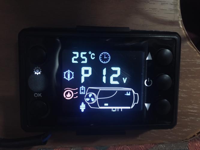

montato cinebasto ,ma il display anche da spento rimane sempre illuminato ,credo sia una anomalia su tutti i riscaldatori cinesi, pensavo di rivolvere il problema mettendo un interruttore per togliere l'alimentazione generale per risolvere il problema e tenerlo spento quando non lo utilizzo ,voi come avete risolto questo problema?
Modificato da immortale1 il 05/02/2022 alle 22:27:40
Paolol
Paolol
24/07/2006 4686
Inserito il 05/02/2022 alle: 23:22:54
In risposta al messaggio di immortale1 del 05/02/2022 alle 22:26:35
Tolgo il fusibile.So che qualcuno ha messo un interruttore.

Io ho questo display, e si spegne.

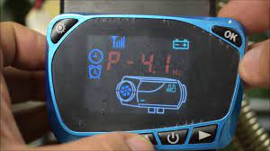

Attenzione, il display che ha Masivo funziona solo con questa board posta dentro il riscaldatore:
ed è sostituibile solo con quest'altro tipo di display:
per poter utilizzare tutti gli altri display, ad esempio questi:
occorrerà sostituire anche la board interna, poichè non vi è comunicazione tra i 2 dispositivi e non funziona, serve questa:
è giusto per chiarire nel caso si rendesse necessario dover acquistare un'altro display/controller.
