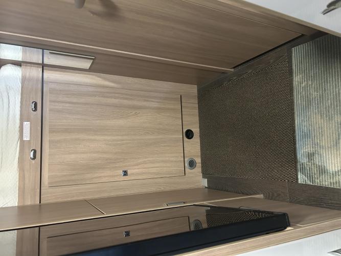

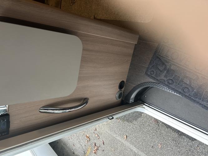

Ti forniscono anche il T, parlo di Vevor
Uno simile a questo
Ecco le due bocchette dove sono
Modificato da Grinza il 13/10/2024 alle 10:22:29
