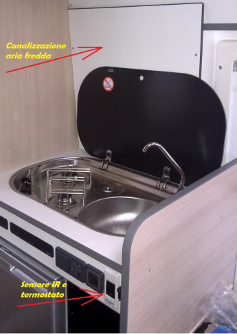

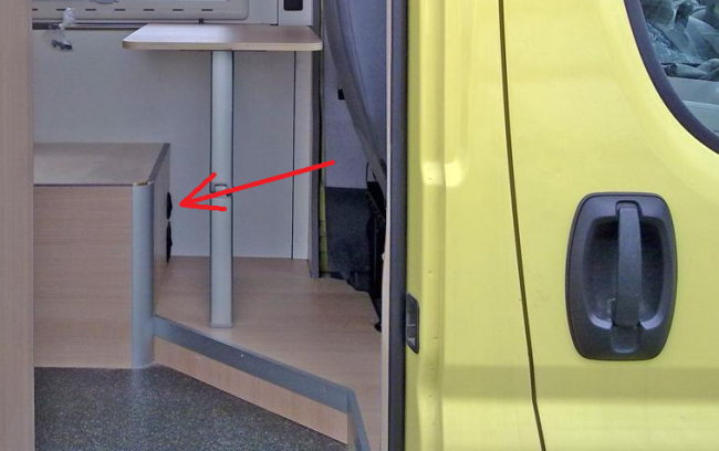

Quando mi sono progettato il camper, poi costruito in collaborazione con mes-italia (
http://www.m48.it/camper/
) ho previsto il clima canalizzato direttamente in fase di progetto della mobilia.
Si tratta di un Truma Frostair 1700 che scarica sotto il pavimento con due griglie protette da una rete inox a prova di insetti (un paio di scolapaste alimentari comprati dai cinesi).
Le uscite utilizzate sono state due; una ai piedi del tavolo in dinette che quando fa caldo è proprio il posto giusto per provare refrigerio immediato.
La griglia da 60 mm del clima è sopra a quella da 80 mm del Webasto 3900 EVO.
e una sopra la cucina che manda fresco dall'alto con le griglie che disperdono il fresco in tutto il (piccolo) camper.
Il pannello di legno di fronte ai fuochi della cucina è spostato dalla parete di 3 cm e forma un passaggio che porta aria fresca alla griglia in alto che si vede nella foto.
Notare la posizione centrale rispetto alla cellula (alto-basso  destra-sinistra  davanti-dietro) del sensore di temperatura (c'è anche quello del riscaldamento) inglobato nel ricevitore del telecomado all'infrarosso.
Il clima a sovffito è ottimo in aftermarcket perché non servono modifiche alla mobilia ma peggiora il baricentro e perdi un oblò.
Col clima canalizzato il baricentro è migliore ma perdi la cassapanca (o spazio equivalente da qualche altra parte) .
Direi che il clima canalizzato è preferibile se progettato insieme alla mobilia o se si a voglia di farsi la modifica dopo.
Se vieni a Cecina (Livorno) al CamperOnFest lo vedi/provi di persona e ti do altre info.
MArco.
