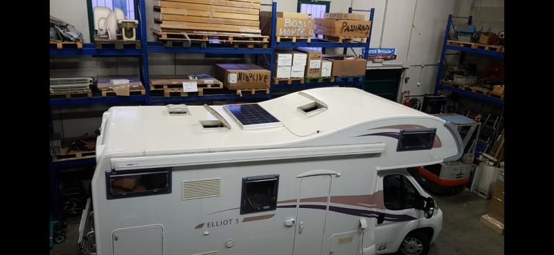

Buonasera,chiedo parere tecnico,sarebbe possibile montare un condizionatore sull'oblo anteriore nonostante il tetto risulti inclinato? Lo preferirei in quanto aspira aria piu in alto e sputerebbe meglio sul letto mansarda che é il piu caldo, ma mi farebbe paura la vaschetta di raccolta condensa... grazieScreenshot_20241211_190501_WhatsApp.jpg

Anche se funzionerebbe personalmente non lo monterei in quella posizione per svariate possibili problematiche che in certe condizioni potrebbero crearsi sul corretto scarico condensa dell'evaporatore ma anche sull'olio nel compressore , per la condensa potrebbe goccioiolare all'interno e per l'olio nel compressore  non essendo al giusto livello a lungo andare potrebbe creare problemi , direi che la posizione ideale sarebbe quella sull'oblò centrale  ma sicuramente l'avrai considerata

l'inclinazione a mio parere è troppa per le questioni tecniche spiegate da Ecostar, ma soprattutto, eviterei quella posizione comunque perchè di fatto non ve ne è alcun bisogno, un clima come il Fresh Jet 1700 è perfettamente in grado di raffreddare tutto il mezzo anche se montato al centro del mezzo stesso, ma non ultimo il rumore; è sempre meglio tenere il clima il più lontano possibile dai letti.
Ti toccherà smontare il FV e riposizionarlo ammesso che di quella misura ci stia, cosa che a occhio mi sembra poco probabile...

altro problema meno tecnico è la altezza totale del mezzo, che se supera i 3m poi in Francia ti trovi con i costi autostradali piu che raddoppiati.
Inotre avere un condizionatore sul letto vuol dire doverlo spegnere di notte perchè improponibile dormirci sotto.
Vedo tanto spazio dietro, se possibile e sotto è libero, fai fare un bel foro nuovo subito dietro all oblo gia presente e lo metti li cosi non devi eliminare gli altri oblo che fanno sempre comodo, specie sulla cucina.
Fare un foro nel polistirolo, è la cosa piu facile che ci sia! laugh

I pannelli li sto riposizionando e aumentando, era per quello che mi stavo preoccupando della posizione del clima, per non dovere l'indomani scollare e spostare di nuovo... considera che ho i lettini a castello in coda e la mansarda col matrimoniale... lo monterò al posto dell'oblo centrale, più o meno é al centro del camper e poco più avanti comincia la curvatura della cellula... per l'altezza purtroppo sono già fregato... fa 320 la mansarda... grazie a tutti, come sempre, dei consigli...

Considerando la scarsa fiducia che ho su prodotti che costano un terzo dei classici montati sui camper, e vista la lavorazione che c'è dietro, ovvero scolla, sposta, e riposiziona il FV ecc. ecc. ti consiglio di verificare le misure di un clima Dometic, il classico Fresh Jet e mantenere uno spazio che ti permetta in futuro di sostituire il cinesissimo con uno di marca. Poi ti auguro non accada, ma se dovesse andare male, almeno non devi rispostare tutto...

Al centro è sicuramente il posto migliore se non ti dispiace perdere l oblo centrale.
