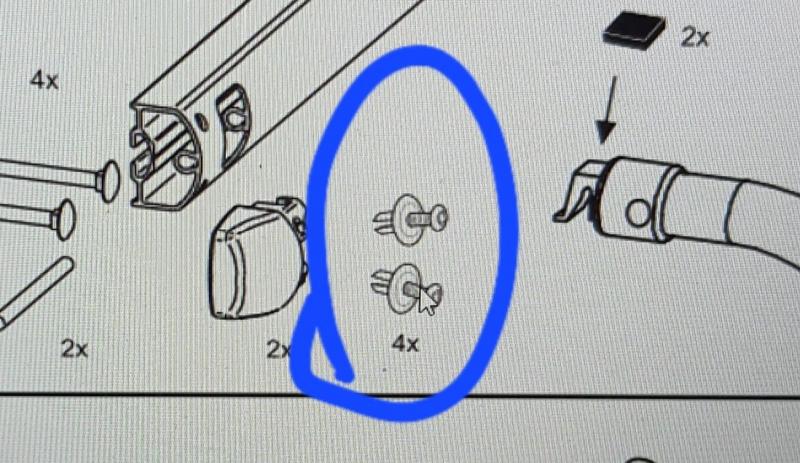

Ciao a tutti,
non riesco a definire il codice delle viti in plastica ad espansione , che tengono in posizione i terminali del portabici thule (allego foto).
Chi mi aiuta ad identificarle?

Inserito il 08/07/2024 alle: 20:14:09
In risposta al messaggio di vale64 del 08/07/2024 alle 17:35:26
Ciao a tutti,  non riesco a definire il codice delle viti in plastica ad espansione , che tengono in posizione i terminali del portabici thule (allego foto). Chi mi aiuta ad identificarle?  Grazie vale64
vai da un carrozziere o da chi vende ricambi per carrozzeria, sono di uso "comune" in questo ambito

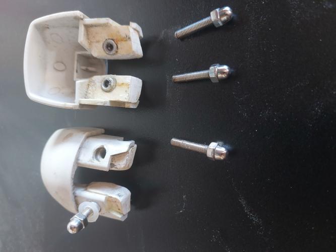

Inserito il 11/07/2024 alle: 13:12:29
Tolgo e rimetto il portabici (ed anche portasci) frequentemente e quelle viti in plastica sono durate pochissimo. Ho quindi incollato con epossidica dei blocchetti di pvc con annegati bulloncini M5. Ho quindi fatto, utilizzando barra filettata e dadi ciechi inox, delle viti. Si vede meglio dalla foto, credo:

Inserito il 11/07/2024 alle: 21:35:37
Grazie a tutti dei suggerimenti.
in effetti quelle viti sono delicatissime ed al primo smontaggio ne ho già rovinata 1 su 4 !
A breve smonterò il portabici per montare il portamoto e ne perderò almeno un altra....
In prima battuta ho seguito il consiglio di Impiegatodelvolante ed ho acquistato in rete un kit con un centinaio di pezzi in 4 misure diverse per un manciata di Euro. Ma credo che copierò la soluzione di ellegie.
Per la cronaca il ricambio si chiama "chiodo a vite per canaline montaggio" codice Thule 1500602750  ma e' introvabile.
Un sito lo propone a più di 50 euro per 100 pz ma nella realtà non è disponibile.
Mentre un sito tedesco di materiale outdoor propone un kit da 4 pz a 2.40 euro ma non spedisce in Italia (e poi le spese di spedizione sarebbero ben superiori).
