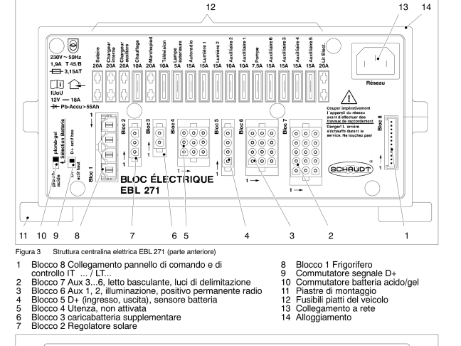

Ti bastano 20A o vorresti sfruttare tutti i 300W del tuo inverter ?
se ti bastano lo puoi collegare al bloc 3 (numero sei della figura sotto) comprando una presina in plastica adatta

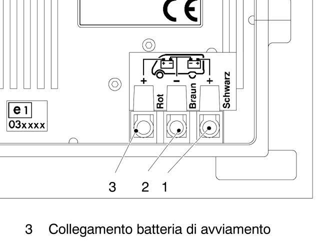

altrimenti devi collegarlo sotto la centralina dove sono collegati i cavi che dalla centralina vanno alle batterie.

Tieni presente che i connettori delle centraline Schaudt hanno i contatti (inseriti nei block) per massimo 16A.
Saluti
sergiozh
sergiozh
Inserito il 29/08/2016 alle: 15:12:59
In risposta al messaggio di massimoconhymer del 29/08/2016 alle 10:20:08
Tieni presente che i connettori delle centraline Schaudt hanno i contatti (inseriti nei block) per massimo 16A.   Saluti Massimo
La sua centralina scrive che il fusibile di quel contatto e' da 20A, comunque si: sono contatti piccolini.
