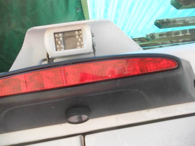

niente due din ma un comodo monitor da 7" che ho fissato a lato del cruscotto con la base adesiva fornita in dotazione semplice e praticamente poco invasivo dal punto di ingombro visione strada , ho naturalmente collegato alla BS tramite interruttore che accendo alla bisogna e visto che supporta due retrocamere ,una sul gancio e l'altra sul lungo rigorosamente via cavo ne è venuto un ottimo lavoro .
come si nota una rotonda x il gancio e l'altra sopra x il lungo .

Hai ragione, le radio doppio DIn hanno dei monitor che fanno pena, non si vede come in un buon monitor, infatti poi quella radio la ho tolta e buttata alle ortiche (o meglio messa in vendita wink)  e la ho sostituita con un ottimo monitor da 7" specifico. Giusto che non mi piaceve sul cruscotto e ho un po tribolato ma sono riuscito a incastonarlo.
anche per me indispensabile avere la visione del bordo del paraurti e del gancio di traino (qui non si vede perchè smontato).
In questo monitor ci sono 4 ingressi, quindi anch'io stavo ragionando su come sfruttarli.
