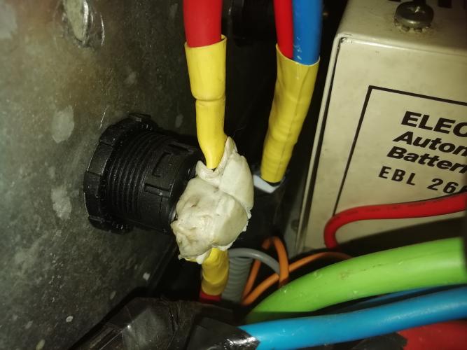

5)io ho isolato i poli con dei coperchi di plastica che forniscono già sulle batterie... Inoltre i capicorda o le connessioni che rimanevano un po scoperte le ho ricoperte con una specie di plastilina adesiva che serve ad attaccarr le cose sulle pareti. Sicuramente esistono metodi migliori ma funziona. Questo ad esempio è il retro di uno stacca batterie su un positivo :é completamente isolato anche oltre la guaina termorestringente.
IMG_20190916_181923.jpg(i negativi non serve isolarli tanto,visto che sono comunque a telaio. Ci puoi mettere un po di grasso sui poli per proteggere da ossido).
