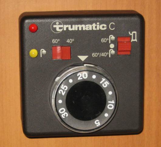

Comando%20Truma%20001(2).jpgBuongiorno, oggi ho provato la stufa trumatic ma il comando di accensione non si accende (le spie restano spente). Qualcuno può darmi una indicazione di cosa possa essere successo ?

Metti il termostato al massimo a 30° e riprova.

Controlla se la scheda della stufa è alimentata , è probabile che ci sia qualche interruttore a sè stante che gestisce la stufa

sai mica quale connessione alimenta la scheda ?

Da dove parte la linea di alimentazione stufa quella devi cercarla tu ,solitamente è gestita dalla centralina display della cellula oppure da una fusibiliera a sè stante ,  il comando della stufa vedo che è uno della seconda serie quindi stufa di circa 24 anni , la sua linea è probabile sia gestita da un fusibie a sè stante sulla fusibiliera , comunque prima controlla se la scheda viene regolarmente alimentata , purtroppo non conosco il tuo LMC e non saprei come sia gestita la linea di alimentazione stufa
se come connessione in scheda intendi quali sono i due fili che alimentano la scheda se ben ricordo li troverai sul conettore a pettine da 18 o 20 pin , i due fili di alimentazione sul connettore sono di colore blu e nero oppure rosso e nero
