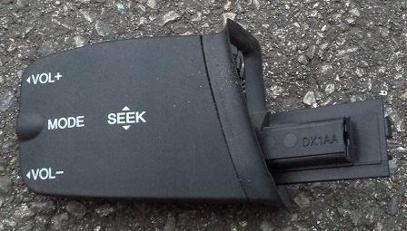

Vorrei installare il comando dell'autoradio (quello vicino al devio Luci a SX) in After market, dato che il mio mezzo Ford 2.2 Tdci del 2008 (MK7) ne è sprovvisto.
Qualcuno ha già eseguito questo lavoro ?
Io non so se basta collegare il "pezzo" e i fili se sono già presenti.
E altre informazioni se qualcuno le ha e se è disposto a darle.
Allego questa immagine per far capire
Un saluto a tutti

Fatto!!!! Però nel 2008 e la memoria fa un po' cilecca.
Sono quasi sicuro di aver cambiato il guscio del piantone dello sterzo per il montaggio, pochi euro però.
Il cablaggio naturalmente era già presente. Prima di prenderlo conviene smontare la copertura del piantone e controllare, se hai la predisposizione radio sono sicuro al 99% che troverai senza problemi lo spinotto dei comandi al volante.
Buon lavoro.

Fatto!!!! Però nel 2008 e la memoria fa un po' cilecca. Sono quasi sicuro di aver cambiato il guscio del piantone dello sterzo per il montaggio, pochi euro però. Il cablaggio naturalmente era già presente. Prima di prenderlo
conviene smontare la copertura del piantone e controllare, se hai la predisposizione radio sono sicuro al 99% che troverai senza problemi lo spinotto dei comandi al volante. Buon lavoro.
grazie, presumo che se c'è il connettore, i fili lato autoradio li dovrei trovare nel connettore dell'autoradio, e se sì ricordi quale sono ?

grazie, presumo che se c'è il connettore, i fili lato autoradio li dovrei trovare nel connettore dell'autoradio, e se sì ricordi quale sono ? Un saluto a tutti
Guardando la spina capirai subito qual'è la parte della spina che fa i comandi al volante....sono i pin più piccoli della spina.
Hai la radio originale, vero?

Guardando la spina capirai subito qual'è la parte della spina che fa i comandi al volante....sono i pin più piccoli della spina. Hai la radio originale, vero?
no, ho installato una autoradio cinese a 2 Din, ed accetta i comandi del volanti. Per questo motivo volevo installare ( se è facile) il comando sul piantone

Se non ricordo male, l'autoradio, viene gestita nel sistema Can Bus come Modulo, e come tale và fatta acquisire, riconoscere, e gestire,
ma NON credo che neppure in Ford siano in grado di configurare moduli aggiuntivi rispetto a quanto in origine !
Penso che sia Molto meglio dotare l'autoradio di comandi personali, al volante, esistono molti tipi di satelliti per comandi al volante in After Market ! wink

difatti la mia paura, è che il sistema Ford comunica con l'autoradio tramite il CanBus, rendendo di fatto inutilizzabile questo accessorio, ovviamente nel mio caso.
Cosa diversa se il sistema Ford gestisce il sistema in "Analogico" ossia ci sono i fili che partono dal comando ed arrivano nella presa (anzi è meglio chiamarlo Blocco) che è la predisposizione per l'autoradio.
Anche perchè nel 2008 l'incisività del CanBus per Ford non era molto spinta (o forse non lo era per il Transit), difatti anche gli antifurti con tecnologia CanBus, l'unico segnale che prelevano dal CanBus è "portiere aperte",

So che esistono delle centraline per interfacciare radio e comandi al volante. Devi vedere cosa trovi in rete che si adatti alla tua radio.
si conosco l'esistenza di queste centraline.
Ma come detto sopra, se l'accessorio da me indicato gestice in modo "analogico" e quindi semplificato, è un lavoro che farei piacevolmente, caso contrario se i comandi vengono gestiti in modo CanBus e quindi serve un adattatore o altro lascio stare e comando l'autoradio con i comandi della stessa.
