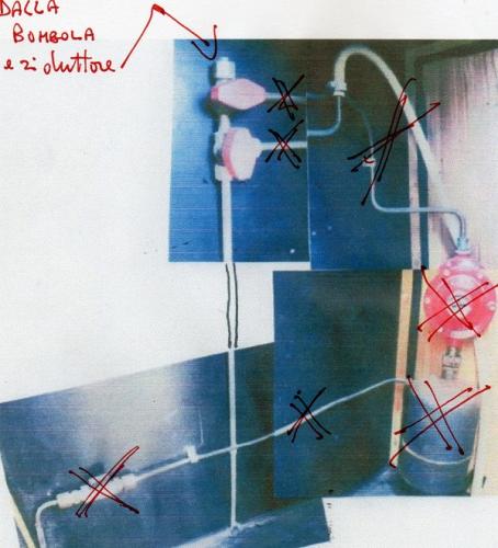

Ho unito alcune foto per avere una immagine di come è ora composto.
Il tubo proveniente dal basso con rubinetto con il tubetto che va al bombolino ( non so cosa è ), proviene dal bombolone del gas.
Il tubo che esce dal regolatore e prosegue poi verso il basso va ai servizi del camper:
Il tubo con annesso tubo di gomma, esce sotto, molto probabilmente era una uscita per poter usufruire del gas per un servizio esterno.

Il regolatore attuale mi consigli di non usarlo ?  Funziona perfettamente.
Ti unisco un' immagine per vedere se ho capito bene, grazie.
Fernando

Inserito il 29/04/2019 alle: 23:13:53
ok Fernando in linea di massima hai capito , praticamente dovresti eliminare tutta la tubazione dal bombolino al bombolone + la tubazione in gomma flessibile per l'utenza esterna , devi lasciare solo il gruppo valvole due vie collegato alla tubazione gas metallica di origene che alimenta gli utilizzi poi sullo stesso gruppo valvole colleghi il nuovo tubo di gomma proveniente dal riduttore , potresti collegarlo di testa oppure anche di lato su una delle due valvole , sempre dallo stesso gruppo due valvole volendo puoi creare un nuovo attacco per alimentare una utenza esterna utilizzando la valvola libera   , ovviamente ti servirà qualche pezzetto di tubo e qualche raccordo ma in particolare servirà qualcuno che ci sappia fare
il riduttore che vedo in foto ti ho suggerito di sostituirlo perchè non è con taratura fissa , tra l'altro per come lo vedo la portata è spropositata e magari è anche scaduto
