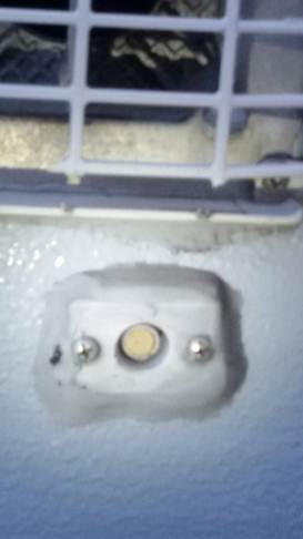

dopo averlo smontato non sono più riuscito a trovarlo.
Qualcuno mi sa dire come si chiama così da fare una ricerca su internet?

mi sembra il terminale di uno sfiato? O mi sbaglio?
Puoi trovare come "sfiato per serbatoio" anche nei materiali per nautica

è uno sfiato dello scaldabagno ,l'avevo anch'io sul precedente camper,non l'ho mai smontato a dire la verità ma ogni tanto dovevo intervenire con un filo di ferro per pulire il foro dove le vespe preferivano fare il nido riempiendolo di terra.
Solo se trovi il tipo di scaldabagno (truma vecchio) puoi risalire ai ricambi .

Quello é lo sfiato del boiler dove passa l'aria per la combustione, il foro é in corrispondenza del tubo nel boiler e deve essere sempre pulito e in asse.
C'é un tappo che chiude tutto ma lì non sci va nulla il tubicino é quel numero 44 e il 33 é quel pezzo da avvitare fuori

come si chiama non lo so ma quello pare sia il classico raccordo flangiato esterno del tubicino di drenaggio eventuale condensa , nulla  a che vedere con l'aspirazione aria comburente , per il ricambio la vedo dura , comunque fai riferimento al componente n°34 dallo spaccato postato da grinza

SI Grinza
è proprio il numero 33
provo a fare una ricerca in rete

cosa te ne faresti delle 2 viti del particolare 33 senza il particolare 34 ?

Giusto anche il 34.wink
Ho detto che è per l'aria perchè mi succedeva che il mio boiler andava sempre in blocco, jo scoperto che non era allineato il tubicino all'uscita, spostato il boiler per far tornare i tubi con i fori mi ha sempre funzionato, ecco perchè pensavo che mancasse aria.

Scarico acqua, quando piove di traverso riesce ad entrare e scarica con tubicino da tenere libero.
Prolunghe 70 e 71 terminale 34 dell'esploso postato da Grinza, tieni conto che è un modello vecchio della truma.
Ti suggerisco anche io come Tommaso di trovare qualcosa di nautico se non trovi il pezzo originale

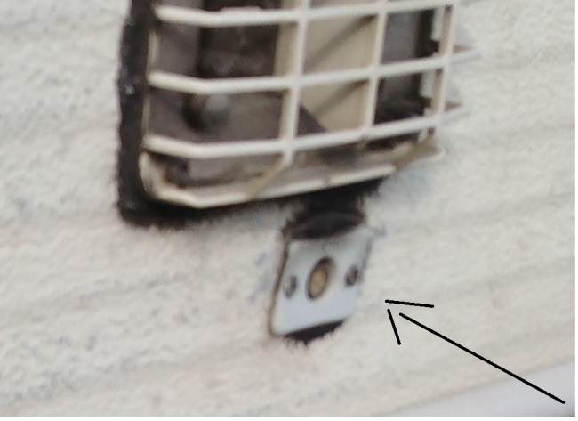

ragazzi ce lho anch io nel mio camper ma è sempre stato tappato, non se si tratti di sughero o di nido di vespe,
quindi che devo fare lo stappo?
tanto ci pass solo acqua vero?

ragazzi ce lho anch io nel mio camper ma è sempre stato tappato, non se si tratti di sughero o di nido di vespe, quindi che devo fare lo stappo? tanto ci pass solo acqua vero?
stappalo e mettici un filtrino metallico , messo il filtrino stappane una di quelle furbe per tè e una per mè

Inserito il 18/05/2016 alle: 23:05:49
laugh provvederò, ma ancora non mi capacito se è stato l ex proprietario a sigillarlo  o le vespe... è troppo preciso il tappo ..
un tappo cosi' perfetto lo fanno solo le lambrette laugh

Strano, ne ho visti parecchi di quei boiler ma nessuno che avesse quello scarico.
