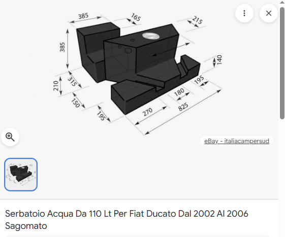

Ciao a tutti,
ho un Boxer L2H2 del 2022, se non sbaglio appartenente alla terza serie Ducato/jumper/boxer.
Ho trovato usato un serbatoio come in foto che dovrebbe essere per i ducato seconda serie.
Secondo voi è compatibile con il pianale del mio mezzo?

Ciao a tutti,
non si finisce mai di imparare, almeno nel mio caso è così!
Il serbatoio che ho inserito nel primo post non è compatibile con ducato e simili con pavimento standard (tipo quelli dei corrieri).perché è alto 38cm.

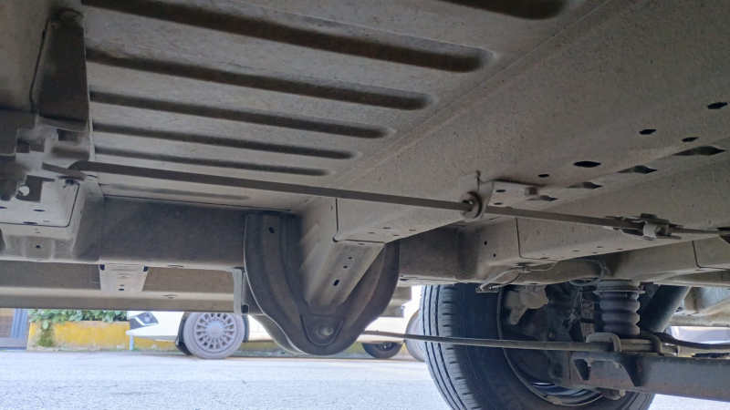

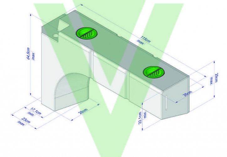

Mi spiego meglio, le ditte che acquistano i furgoni per trasformarli in camper li comprano senza pavimento (vedere foto1). Così sono liberi di adattarli alle loro esigenze.
Quando si acquista un furgone per camperizzarlo, il pavimento è presente (vedere la foto 2 del pavimento presa da sotto il mio furgone) e l'altezza massima per un serbatoio deve essere di circa 29cm.
Nel mio caso, essendo il furgone che sto camperizzando del 2022 e di passo medio L2, non riuscivo a trovare serbatoi compatibili. Quelli che si trovano sono da adattare perché sono per il modello passo lungo.
Alla fine però ho trovato una ditta che mi ha assicurato la piena compatibilità.
E' slovena, si chiama Aplast e ha il serbatoio in 2 dimensioni: da 75 e 100 litri.
Spero di essere stato chiero e utile per chi come me sta camperizzando un furgone su pianale ducato del 2022 (credo X290)
