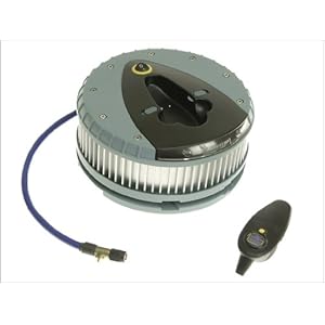

Lo uso da tre anni, arriva tranquillamente a 5,5 atm, è della Michelin.
