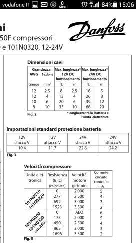

Nel manuale danfoss ce scritto che con opportuna resistenza R9 puo lavorare da  9V @  31.5 V ....

Ma è la stessa possibilità di poter variare il numero di giri?
Per quello che so c'è un accessorio che permette di poter variare il numero di giri
del compressore in un range tra 2000 e 3500 giri in funzione della capacità del
vano da raffreddare.
Il mio ha una resistenza fissa che lo fa girare al solo regime di 2000 giri.

Imassimo, io il mio  lo tengo a 2000 in inverno e 3500 in estate o dipende il carico messo dentro il frigo , cambiando un valore di una resistenza

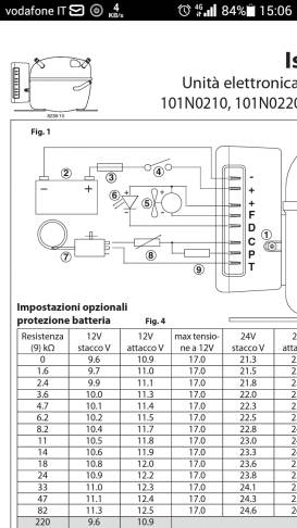

Se hai un  amico  che sa  un po di elettronica , e facile  tramite resistenza

Inserito il 14/06/2016 alle: 15:12:16

Ho il dubbio che quei valori di resistenza non si trovano facilmente in commercio.

Alcuni valori li trovi vicino , io ho preso quelle a1% di tolleranza.

Ho visto sul sito della danfoss che si trova la scheda in questione, ma ce ne sono di due tipi come faccio a capire quale potrebbe andar bene per il mio compressore ?
Stasera passo dal camper e vedo cosa riesco a reperire come dati di targa dal compressore.

Si , meno giri meno consumi.
Io ho messo una resistenza e va @ 2000  o 3500
