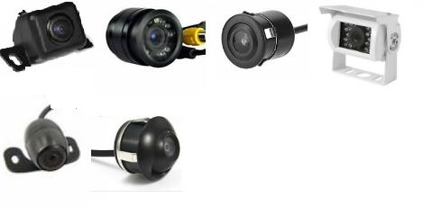

Nell'immagine sotto, ho messo quelle che ho acquistato io nei tempi, e qualcuna da conoscenti.
Con quelle sopra si vedono appena gli angoli, quella bianca qualcuno mi ha detto neanche quelli.
Quelle due sotto le ho provate ed hanno un angolo ampio, anche se dubito molto ci siano retrocamere da 170 gradi reali.

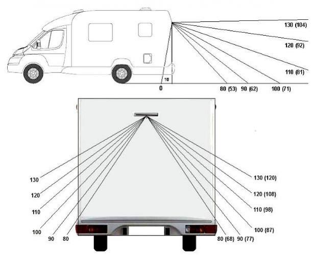

Una cosa che puo' aiutare  a capire se una retrocamera ha un buon angolo ampio, e' la lunghezza focale dell'obbiettivo quando viene menzionata.
Calcolando che la maggior parte di queste retrocamere abbiano un sensore da 1/4" con formato 4/3, l'obbiettivo di partenza e' un 2.8mm, per vedere appena  gli spigoli, scendendo, l'angolo aumenta, credo che un 2.1mm sia il miglior compromesso.
La mia paura ad acquistare una retrocamera da 50/100 euro e' che mi rifilino, magari sotto spoglie diverse, una di queste.
Tempo fa mi sono divertito a disegnare gli angoli sulla figura del camper.
Gli angoli sono ovviamente precisi perché disegnati con calcolo geometrico.
I gradi sono relativi alla diagonale, mentre tra parentesi è indicato l'angolo verticale nel disegno superiore e l'angolo orizzontale nel disegno inferiore.

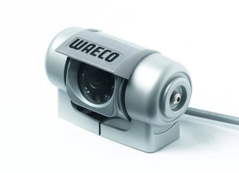

Qui vedi bene come inquadrava la WAECO che avevo installato sul Ducato, si vedono bene i due spigoli del paraurti e per dare una idea il rimorchio è lungo m. 3,50
Anche nell attuale camper ho una WAECO ma la ho fatta installare dal concessionario. Io ho solo tolto la radio dove si vedeva male e messo un monitor Waeco Pro.
Nella foto si vede che anche qua  sono visibili i due spigoli del paraurti. Ma fatta al buio e quindi non si vede bene.

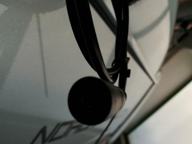

Purtroppo ho solo queste foto.. E nom ho modo di farne altre per ora... Camper al rimessaggio da tempo :(

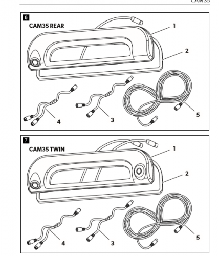

non capisco bene i collegamenti che propone dometic….usano sempre lo sdoppiatore anche con 1 sola telecamera
immagine presa dal loro manuale
