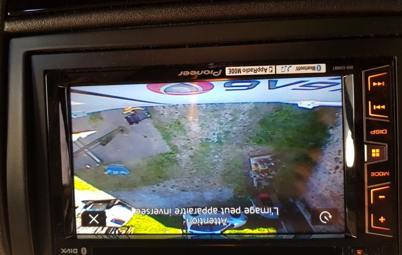

Si, il modello è qullo, nello stesso supporto ce ne stanno 2. Dalla foto non capisco ae ne hai messe 2 o. 1. Vedi bene tutti gli spigoli? Cablaggio? Monitor dedicato o no (telecamera versione NAV per monitori/video non dedicato)  Grazie
in effetti è buio , e non si vede, ma ho i 2 obbiettivi.
Per quanto riguarda il poter vedere gli spigoli, nel mio che è h3 , si vede così :
20200409_213708(1).jpgmi dispiace , la foto viene capovolta ....

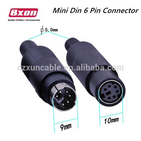

Secondo me l unica soluzione semplice per usare quel cavo è di comperare la stessa telecamera e stesso monitor che viene installato in concessionaria e che è quindi compatibile con quel cavo.
Oppure si potrebbe costruirsi degli adattatori con connettori mini DIN e RCA.
Bisognerebbe però riuscire a capire se tra i vari conatii quale è quello destinato al segnale video che dovrebb essere schermato.
Io penso che quel cavo che hai sia compatibile con le vecchie telecamere waeco, ma non con le attuali.
Se nel tuo cavo hai il maschio lato cruscotto, penso che vada bene questo adattatore WAECO RV ADAPT NAV

In effetti saldare i fili dentro quei piccolissimi connettori mini DIN non è affatto facile e serve un po di esperienza e un stagnatore a punta fine, quindi se non lo hai mai fatto meglio neppure provarci.
Dalle foto in effetti non si vede niente, ma se è un cavo con il vecchio standard WAECO, sono Mini DIN a 6 poli e appunto come mi hai confermato hai il maschio del cavo lato cruscotto e la femmina lato posteriore.
I connettori dovrebbero essere identici a questi:

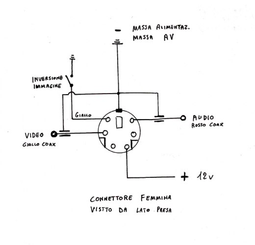

Ho trovato lo schema che avevo ricavato ai tempi quando avevo quel tipo di connessione:
Davanti a cosa devi collegarti? A un autoradio con monitor o a che cosa? (forse loavevi detto e non ho letto) e dietro, come è il connettore della camera?
Se ho queste info posso cercarti in rete gli adattatori giusti e ti metto i link.

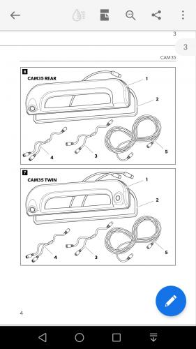

Ho dato un occhiata al MANUALE della CAM 35 Twin Dometic
In pratica sono due telecamere separate e quindi viene dato un adattatore a Y per collegare i due cavi delle due telecamere in uno solo.
Poi, anteriormente un altro Y opposto per separare i due segnali e collegarle a due ingressi di un monitor Dometic.
Ho visto che esiste anche il modello identico CAM 35 TWIN NAV che nella confezione comprende anche un adattatore per collegarlo a una radio come quelle che hai linkato e che hanno gli ingressi RCA.
Quindi se la vuoi con due obbiettivi devi prendere CAM 35 TWIN NAV Ref. 9102000131
Se invece la vuoi prendere con un solo obbiettivo CAM 35 NAV Ref. 9102000132
In questi due modelli sono gia compresi anche gli adattatori per collegarsi alla radio.
In quelle senza il suffisso NAV invvece non ci sono e sarebbero da prendere a parte.
Se come penso la CAM 35 usa i connettori della ultima serie, cioè quelli con la ghiera girevole, poi ti servirebbe un
per collegarti con la CAM al tuo cavo. Va interposto tra la parte dietro del tuo cavo e il cavo a Y a corredo con a CAM.
Sul catalogo Dometic ce ne sono tre differenti e bisogna vedere quale serve.
Leggo che quelle dadio si possono collegare a telecamera posteriore e anteriore e quindi suppongo abbiano due ingressi per due telecamere.
Se metti la CAM 35 NAV con un solo obbiettivo la cosa si semplifica molto, con quella a due obbiettivi potrebbe eventualmente insorgere qualche difficoltà in piu.  Però, con l adattatore NAV collegato sul davanti del cavo
