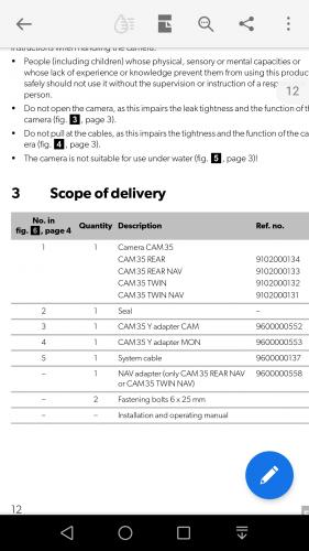

Il. Modello camera singola è il 133, il 132 è soppia ancora ma specifica oer video dometic

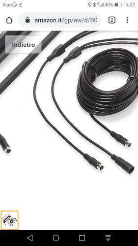

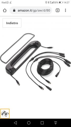

Dal. Manuale che avevo visto resta il discorso del cavo y che va usato anche con una sola telecamera.. Questa è la cosa strana...
Questa immagine della telecamera twin nav di azmaOn.. Anche se nin mettono la foto del l'adattatore

In risposta al messaggio di giomiller del 10/04/2020 alle 14:28:54
Dal. Manuale che avevo visto resta il discorso del cavo y che va usato anche con una sola telecamera.. Questa è la cosa strana...  Questa immagine della telecamera twin nav di azmaOn.. Anche se nin mettono la foto del l'adattatore
Vedo dalle foto che il cavo a corredo della telecamera è identico al tuo, quindi con i Mini-DIN.
Unica incognita è quanti pin hanno quei minin DIn, ma supporrei sempre 6 pin.
Otima cosa perchè penso che così tu la possa collegare bene al tuo cavo senza dovere inserire ulteriori adattatori.
Riguardo all Y provo a dire la mia. Secondo me il connettore della Cam ha una piedinatura differente da quella del cavo e l Y serve comunque per convertire la piedinatura della cam con quella del cavo. In caso di una cam singola si lascia libero l altro braccio della Y.
Per fare un esempio la ca potrebbe avere mini din a 4 pin e il cavo a 6 pin., ma solo come esempio.
Fai delle foto ottime ai connettori del tuo cavo, dove si veda bene dove ci sono i piu e i fori.
Poi bisognerebbe vedere in mano la CAM e vedere se sono Mini Din uguali.
Ho guardato questo video:
si vede bene a un certo punto che il cavo installato nel camper è a 6 pin.
Quindi se il tuo cavo ha 6 pin puoi prendere tranquillamente quella cam e la installi senza problemi.

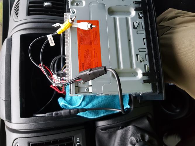

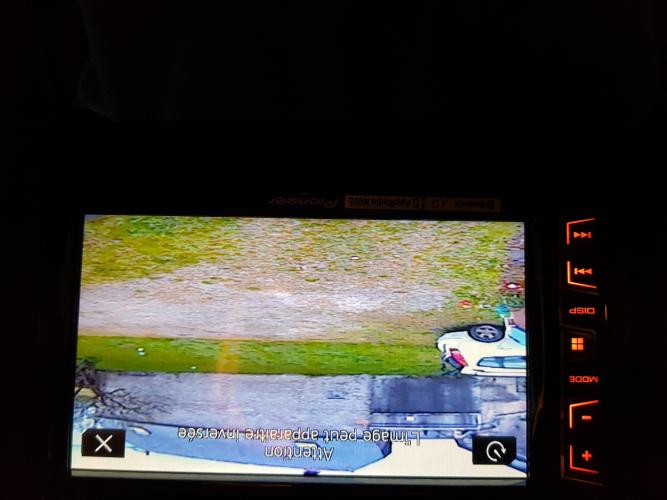

certo chi ti posso mettere una foto20200410_195032(1).jpgE ti spiego...
Allora , il mio furgonato veniva di suo con la Dometic Perfectview, ma solo un obbiettivo. Io ,siccome ho il gancio traino e pensando che potesse essere utile ho comprato il secondo obbiettivo e subito installato , però al momento di fare il collegamento alla radio, mi sono reso conto che mi mancava un un'adattatore , perché la radio ha  solamente un entrata tipo Jack da 3,5...metto una foto 20200410_194929.jpgCosì è con un solo obbiettivo collegato .
Insomma, ancora non sono riuscito a collegarla...
Non sono confinato , lavoro troppo e ho un bambino di 5 anni ...Anzi approfitto di voi per darmi una mano,
il concessionario mi disse subito che non si poteva collegare , ma io non c'ho creduto, pensavo che non ne avesse voglia.
Chiedi pure , se hai bisogno di altre foto ,non ci sono problemi...mi dispiace ,ma non riesco a capovolgere le foto.

Ciao,  certo chi ti posso mettere una fotoE ti spiego... Allora , il mio furgonato veniva di suo con la Dometic Perfectview, ma solo un obbiettivo. Io ,siccome ho il gancio traino e pensando che potesse essere utile ho comprato
il secondo obbiettivo e subito installato , però al momento di fare il collegamento alla radio, mi sono reso conto che mi mancava un un'adattatore , perché la radio ha  solamente un entrata tipo Jack da 3,5...metto una foto Così è con un solo obbiettivo collegato .  Ho anche l'adattatore a Y , ma serve solo con monitor .I Insomma, ancora non sono riuscito a collegarla... Non sono confinato , lavoro troppo e ho un bambino di 5 anni ...Anzi approfitto di voi per darmi una mano,  il concessionario mi disse subito che non si poteva collegare , ma io non c'ho creduto, pensavo che non ne avesse voglia. Chiedi pure , se hai bisogno di altre foto ,non ci sono problemi...mi dispiace ,ma non riesco a capovolgere le foto. ciao
La Y la hai usata dietro collegando con una 2 tutte e 2 le telecamere?

Ciao  Grazie  La Y la hai usata dietro collegando con una 2 tutte e 2 le telecamere?
ciao,
dietro  , la Y c'era di gia',
io ho comprato un altra , perché  pensavo andasse bene  per  radio,  ma non è cosi ...
Screenshot_20200410-212709_Chrome.jpgquello che si vede dalla foto è tutto il materiale che serve , ma serve un monitor con 2 entrate da 6 pin...

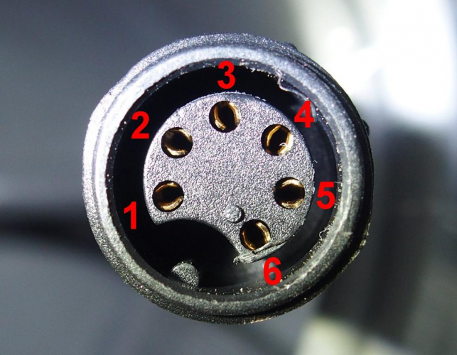

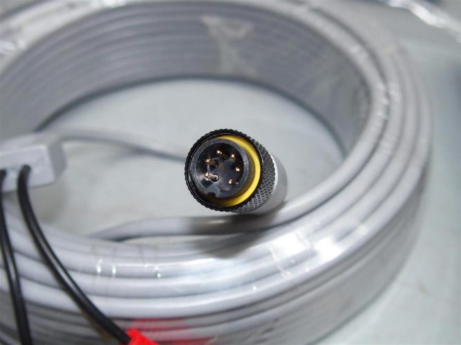

Calcola che la 50 ha un connettore e cavo particolare, e quindi se la sostituisci con una tradizionale serve un adattatore.

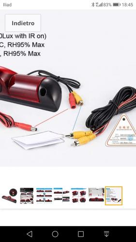

Questo è il connettore che trovi sul cavo:
Invece attaccato alla telecamera trovi questo connettore maschio con ghiera a vite
De vorrai mettere una telecamera con connessione RCA dei procurarti QUESTO ADATTATORE da collegare al cavo.
Ha l RCA giallo del video, quello Bianco dell audio (se la cam ha anche il microfono) e anche una connessione per alimentare la camera.

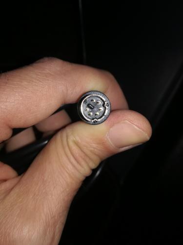

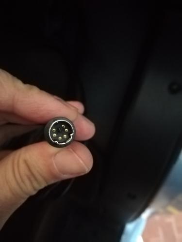

Ciao riprendo questo post perché sono riuscito ad andare al rimessaggio e ho fatto un paio di foto fatte bene
 Il cavo sembra effettivamente un 6 poli, allego foto, credo quindi che la dometic si interfacci senza problemi
Esiste solo modello mini sin a 6 poli o esiste altro?

Foto IMG_20200504_170115.jpg​​​​​​
Questo cavo zona anteriore
