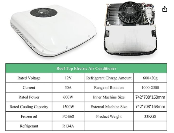

come da titolo, qualcuno ha provato ad alimentarlo con trasformatore,
https://www.amazon.it/Condizion...
funzionerebbe solo collegati alla corrente, però ci sarebbe il vantaggio di minore ingombro in altezza

Scusa, perché alimentarlo con un trasformatore
È a 12v, basta allacciarlo alle batterie di servizio, e lo usi solo quando sei attaccato alla 230v
Però puoi benissimo alimentarlo direttamente con un trasformatore AC-DC

I dati riportano 1500 Watt massimi, il problema vero a mio avviso e raggiungere il tetto  dalla batteria con cavi da 50 mmq.

Fai attenzione perchè 12000 Unità termiche britanniche sono 3.5 KWh frigoriferi e serve una idonea scorta energetica con idoneo ripristino , tra l'altro durante il viaggio raffreschi solo la celluna ma non la cabina guida.
ok per alimentarlo in sosta con un trasformatore AC-DC ma valuta bene tutto il contorno

Sono 3.5 KWh (chilovattora) frigoriferi (circa 12000 BTU)

Io leggo 12V, 50A, rated power 600 W, rated cooling capacità 1500 W.
Sono dati simili ai diversi che funzionano a 230V tipo l freshjet 1700.
Mi sfugge qualcosa?
Ciro.

Ho letto anche io questi dati, resta il fatto che a 12 volt difficilmente lo userai per più di un ora

ha senso, è più basso, solo 15 cm, non mi serve in viaggio, ho clima motore ed avendo un monoscocca piccolo, raffresca anche la cellula in viaggio, alimentarlo con trasformatore potrei metterlo il più vicino possibile, ad esempio in alto nell’armadio, così i cavi che lo alimenterebbero sarebbero corti, massimo 1,5 mt, un 20/25 basta e avanza

A parte il far passare 50A dalla BS al tetto, il che significa installare cavi molto importanti in termini di sezione, conviene valutare anche su che mezzo va installato. Già il Fresh Jet 1700 a volte risulta al limite, figuriamoci questo a 1500W.
Non lo installo nemmeno se me lo regalano.

Penso vada inteso che questo coso è dichiarato avere una resa frigorifera nominale doi1500w a  fronte di un consumo di 600w.se è cosi per azionario una notte in libera direi che è opportuno avere almeno 300 ah, meglio 400. Poi se veritiero e affidabile è altro discorso.

forse non mi sono spiegato bene, non voglio azionarlo in libera, meno che meno alimentarlo con una batteria, vorrei alimentarlo e farlo funzionare con un trasformatore, alimentatore, alimentato dalla rete elettrica 230 volt, senza 230 niente condizionatore, che poi è come ho ora sul marostica, condizionatore Telair con pompa di calore, solamente che è molto più alto, circa 30 cm
Si si, avevo capito, era per dissertare in riferimento alle considerazioni fatte da altri sull'assorbimento

12x50 = 600
E' chiaramente un 600W.
Per fare quello che dici ti serve un alimentatore tipo questo:
https://www.amazon.it/Alimentat...

avevo proprio visto l’articolo che hai messo
nessuno ha fatto questa prova?
tanto da sapere se questo modello di condizionatore funziona

12000 Unità termiche britanniche coincidono che circa 3.5 kwh frigoriferi che sarebbero circa 12000 BTU quindi per raggiungere la piena potenza con un normale condi in classe B come minimo servono 1.2 kWh più lo spunto sulla partenza , qualcosa meno se fosse un valido clima in classe A+++ ma 0.8 KWh ci vorranno tutti quindi per farlo funzionare con la rete 230V avrai bisogno di un adegato  trasformatore AC-DC basato sulla classe energetica di quel condi
Quello riportato sotto in grassetto è quello che dichiarano e che leggo in prima pagina decisamente discordante con la tabella nel senso che 600 W non potranno far funzionare 12000 BTU
Marchio RYUUZA
Potenza di raffreddamento12000 Unità termiche britanniche

Sono 3.5 KWh (chilovattora,) frigoriferi circa 12000 BTU e 600W di alimentazione nella miglior ipotesi a fatica gli farebbero solo solletico , totalmente differente sarebbe se avesse una capacità di raffreddamento nominale 1.5 KWh
tuttavia non si capisce esattamente cosa diavolo stanno vendendo nel senso che inizialmente dichiarano 12000 Unità termiche britanniche poi in tabella dichiarano 12V, 50A, rated power 600 W, rated cooling capacità 1500 W ma ciliegina sullla torta se scorri la pagina più in basso vengono ancora dichiarati 12000 BTU  con una potenza di 750 W , se tu ci capisci qualcosa sarebbe interessante saperlo e non vorrei che mi sto rincogli--endo

Non ci capisco niente nemmeno io, ho chiesto anche a mio figlio, che in elettronica è un po' più preparato di me, mi ha detto, prendilo su Ama... ,se non funziona lo restituisci, ora vedo, per montare il clima c'è tempo, devo sistemare il resto.
Prima di prenderlo vorrei vederlo in funzione, putt....te ne ho a sufficienza, sembra che sono solo io ad averci pensato

Inutile dirti, testalo e misurane gli assorbimenti prima del montaggio.
@ecostar, in effetti i ti riportati sulla scheda corrispondono ad una potenza frigorifera intorno i 5000-5500 BTU.
Può darsi che abbiano effettivamente un modello superiore da 12000 BTU e la pubblicazione sul sito per la vendita sia un po' "un'insalata mista", tranquillo comunque, a ri*******irci ci provano ma, non ci riescono.

A mio parere si tratta di una vendita con descrizione troppo fuorviante oserei dire quasi truffaldina e Amazon dovrebbe fare molta piu attenzione nel proporre certe tipologie di venditori e dubbiose erronee descrizioni volute

Fai attenzione perchè quel clima non viene spedito direttamente da Amazon ma dal venditore (chong yun po wue ) attualmente con consegna 15-24 gennaio quindi dalla cina e per l'eventuale reso potresti avere qualche problematica , comunque sono convinto che si tratta di max 6000 BTU e non 12000 come specificato

Sono prodotti che conosco, per motivi famigliari mi reco spesso in sudest asiatico, in quei posti vengono usati tantissimo su fugoni, pulmini e van.
Ne fanno di varie potenze e si trovano di varie marche, tutte sconosciute....pezzi di ricambio solo usati.
Vengono utilizzati intensamente e praticamente tutto l'anno, con il caldo che fa li devono per forza funzionare bene, altrimenti nessuno li comprerebbe, da quel che vedo sembrano oggetti buoni.
Li costano pochissimo, con circa 100 euro te lo montano anche.
Per quello su Amaz... devono aver fatto un "riassunto" dei vari modelli che hanno a disposizione e diventa difficile capire le caratteristiche che avrà quello che riceverai.
