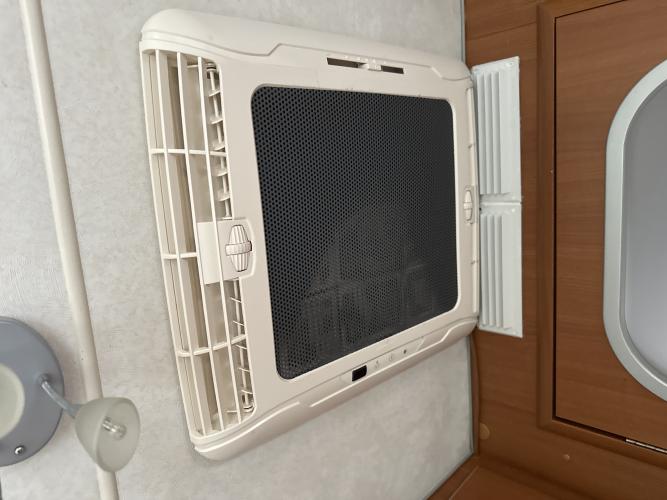

Buongiorno a tutta la community, ho acquistato il mio camper mansardato usato, il proprietario precedente vi ha montato un condizionatore Domestic fresh jet. Non so minimamente quale sia il modello, Più che altro, per capire assorbimenti di corrente, magari per un eventuale generatore portatile o non. I proprietario precedente non ha idea di quale sia il modello.
Domandona ….  Come faccio a capire il modello, c’è qualche targhetta nascosta da qualche parte?

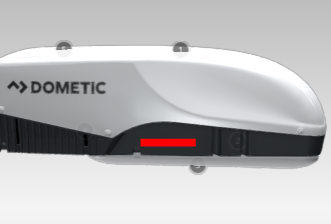

Hai 2 possiblità:
1) andare sul tetto del mezzo e guardare a lato del clima se c'è una etichetta che recita il modello esatto; solitamente dometic la mette o sul lato sx o sul dx in questa posizione, sempre non sia saltata via nel tempo.
2) colleghi uno di quei rilevatori di consumo che costano circa 15€ e verifichi tra il prima e il dopo averlo acceso che incremento di consumi c'è.
Altre vie non ne conosco.

Volevo ringraziarvi per le vostre indicazioni.. ieri sono salito per pulire il tetto del camper ed ho visto la targhetta sul lato del climatizzatore. Donetic 1700 wink bastava salire sul mezzo cheekylaugh
