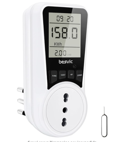

Per fare una prova dovresti provare a collegare il clima alla 230V con uno di questi.
Se il clima è nuovo direi che le differenze dal calcolo dei dati possono solo essere per via delle varie tolleranze dei calcoli fin qui fatti e delle approssimazioni. Però il controllo lo farei... lo strumento costa 17€ ed è comodo anche in altre occasioni.
