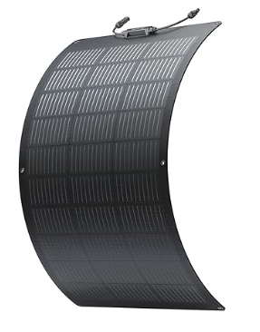

se hai il tetto a soffietto immagino che hai un furgonato come il mio, quindi devi utilizzare i pannelli flessibili che solitamente sono da 100W tipo quello che ho io
costano cad. circa 130€, mentre se opti per una batteria al litio come quella suggerita da Salvatore, la spesa lievita sensibilmente perchè una NDS Tempra da 150Ah costa circa 1500€ ma a conti fatti nel tempo forse non costa tanto di più della soluzione che ti avevo prospettato e poi pesa circa 40kg in meno di due AGM da 100Ah

Opterò per tre pannelli flessibili da 100w collegati ad un mppt da 20A e ad una o due  Power Queen mini da 100ah .

aspetta un attimo non fare acquisti avventanti : innanzi tutto che mezzo hai? se è un furgonato con tetto a soffietto immagino che le batterie di servizio siano collocate sotto il sedile passeggero e quelle che indichi tu sono troppo alte; poi installare tre pannelli sul tetto a soffietto non è tutt'altro che semplice in più se opti per le litio devi mettere in preventivo anche un carica batterie idoneo un MPPT ed un DC/DC con tutti i relativi cablaggi, attività che comporta una ottima manualità e conoscenza della problematica e se così non fosse rivolgersi ad un serio professionista del settore; un impianto del genere presuppone di fare nella maggior parte sosta libera ed essere "quasi" autonomi per quanto concerne l'energia (resta sempre il problema del carico/scarico delle acque).
Se invece vuoi solo una indipendenza elettrica di 2/3 giorni ritengo che la soluzione migliore sia di installare due buone AGM in parallelo senza nessuna modifica ed ulteriori costi.
