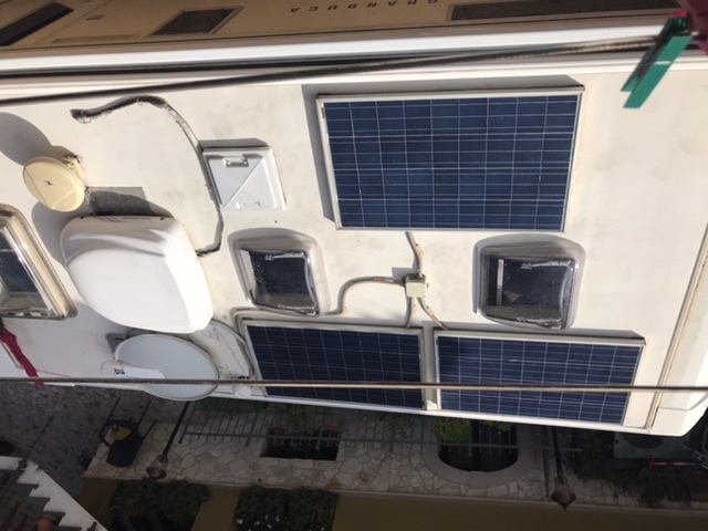

Questo sistema è composto da tre pannelli policristallini da 100 w l’uno, regolatore mppt, power service 50a, due batterie da 120a l’una e iManager per la gestione del tutto. Abbiamo grandi consumi perché oltre a tv decoder ecc ci piace anche il caffè espresso, quindi inverter da 1000w; non ci colleghiamo più alla rete da diversi anni7889F9B5-C64F-452D-AE1E-0AF9A2358244.jpeg
Complimenti!!
Anche noi siamo appassionati di “espresso on the road”, ovunque e lontani dalla rete!
Ho giusto terminato domenica il nuovo impianto x collegare tutte le prese all’inverter

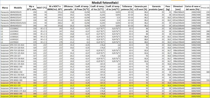

Se può essere utile metto questa tabella dove ci sono le diverse caratteristiche tecniche dei pannelli di marca nota (sperando che si legga).
