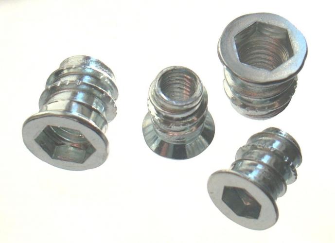

Come ti hanno gia` detto usa del multistrato da 10 mm cosi` non pesi tanto.
Non usare le parker perche` sei troppo fine.
Piuttosto usa questi inserti filettati che metti con la brucola che per il legno sono eccezionali. ci sono anche con spessore ridotto e ci metti poi le viti M6 o M8 mettendoci un filo di colla per bloccarli.
Per hobby li uso spesso e sono fenomenali.
