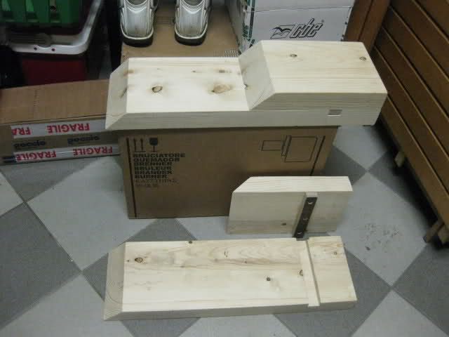

Grazie a tutti per le risposte, l'idea era di costruirmi qualcora come la foto qua sopra
l'ideale sarebbero questi sotto, da poter montare a seconda delle esigenze e poter usare anche sotto i pedini di stazionamento, ma costano piu di 90 euro ecco perche pensavo di costruirmi qualcosa in legno
Mi servirebbero solo delle assi da mettere sotto le ruote anteriori per alzare il camper 5 cm quando i piedini stabilizzatori elettrici anteriori non vanno in posizione nel caso in coso la parte anteriore del camper e' troppo bassa rispetto al terreno

Buonasera Glelsy, posso confermare che è sufficiente il legno di abete, leggero e resistente.
personalmente, anche se ho un azienda che produce carpenteria in legno, ho acquistato una coppia di cunei marca Milenco modello quattro molto alti e resistenti.

Confermo  l'efficacia anche dell'economico (e leggero)  abete. Io me li sono cotruiti tagliando fortemente in diagonale un "muralotto" 10x10 cm di grandezza. in pratica con un taglio ne ho fatti due.
Costo irrisorio.
