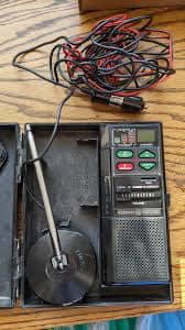

Ciao, nella cantina di mio padre, ho trovato questo CB. Inizio con il dire che sono del tutto profano in materia, pensavo di metterlo in camper, ma solo se il suo uso potesse avere una sorta di scopo/valenza.
Ho notato che con la sua antenna, posta internamente al mezzo, la ricezione è praticamente nulla ( ho letto in internet, che per avere una ricezione migliore l'antenna deve essere esterna e lunga ), pertanto pensavo di prenderne una in internet.
Il mio dubbio più grande però è l'attacco, infatti alla radio arriva un "jack" che somiglia molto agli attacchi rca, che sono diversi da quelli usati in ambito CB.
Quindi in conclusione, le domande sono: Può essere utile averla in camper? Esistono adattatori per aggiornare l'antenna?

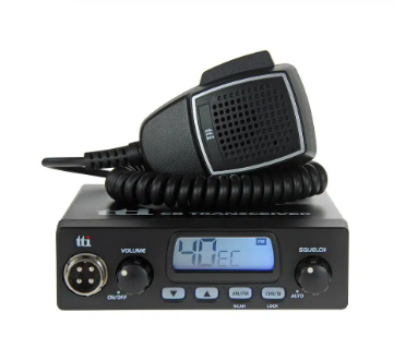

Una nota sulla radio... in vendita ci sono prodotti nuovi a 70€ e personalmente eviterei roba troppo vecchia come quella che hai trovato in garage.
Per l'utilità invece, devo dirti che se viaggi in campagnia di più mezzi non c'è nulla di meglio, ma se viaggi solo non è di grande utilità...
ecco un esempio

La antenna in dotazione ha la base magnetica, quindi la devi mettere sul cofano del camper e fare entrare il cavo attraverso lo sportello.

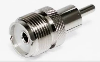

Se il CB ha un connettore antenna RCA e vuoi collegarci un altra antenna devi procurarti questo adattatore da UHF a RCA
Ma non starei a tribolarci, userei la sua antenna tanto con il CB parli con qualcuno che sta a vista davanti o dietro.
