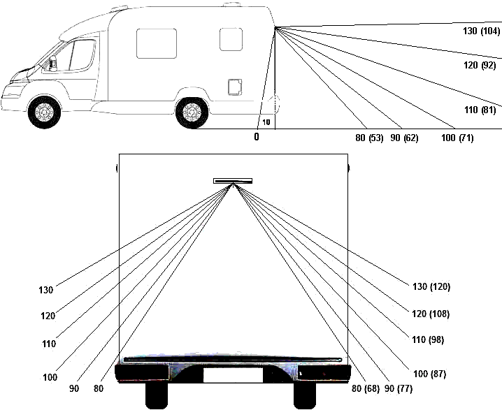

Ciao Michele, la storia degli angoli delle retrocamere assomiglia all'altra storia della potenza degli altoparlanti dei PC, facevano gara a chi sparava piu' watt (casse da 400W alimentate da trasformatori da 5W)[:D] Non e' neanche colpa dei rivenditori, la maggior parte riporta pedestremente quanto trova scritto sulle specifiche del prodotto importato. Ti metto un disegno fatto da me e credo geometricamente veritiero. Gli angoli sono riferiti all'angolo diagonale della telecamera (che e' quello che viene dichiarato) mentre tra parentesi l'angolo verticale (camper visto di profilo) e l'angolo orizzontale (camper vista posteriore) L'altezza della telecamera dovrebbe essere circa a 1.70m dal paraurti. Come vedi mi sono limitato ai 130 gradi... Questo e' quello che vedo io con una retrocamera di 80 gradi (dichiarati 92) quindi 68 gradi circa in orizzontale, nonostante il portabiclette, si vedono i due spigoli del paraurti. (dovro' verificare la telecamera che sembra disturbata) Questo e' il tipo di retrocamera:

Grazie per la risposta. La telecamera che ho acquistato io è questa:
http://www.ebay.it/itm/28129503...
e sul monitor vedo quello che vedi tu,però gli spigoli non riesco a vederli. L'unica cosa che mi viene da pensare è che sia troppo bassa,ma più in alto di dove l'ho installata non la posso mettere,secondo me non è da 120 gradi.

Gia' tempo fa qualcuno con quel tipo di retrocamera mi aveva confermato che gli spigoli non si vedevano. Nel link che hai messo si parla di ottica da 3.6mm ma non dice le dimensioni del sensore. Comunque nel caso migliore, con ottica 3.6mm e sensore da 1/3" l'angolo risulterebbe di 80 gradi, con sensore 1/4 64 gradi. Sarebbe l'ideale sostituire l'obiettivo, ma forse viene a costare di piu' che tutta la telecamera. Quelle che di solito hanno un angolo elevato sono di questo tipo (link copiato da inserzione pubblicitaria sopra il topic) pero' non hanno l'illuminatore ad infrarossi. Renzo.

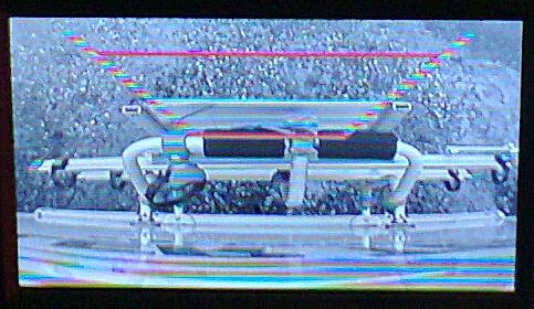

Ho la retrocamera dell'immagine, anche se è made in china è identica e la visuale a circa 2,5m di altezza è questa Per me è ottima anche se un pochino deforma l'immagine, però gli ostacoli si vedono bene lo stesso. Anche se non ha gli infrarossi, di notte, con la luce della retromarcia (potenziata con questa lampada 21 led 5630) vedo benissimo. Ciao[:)] Viaggiare apre la mente...

La tua mi sembra vada piu che bene, quella che avevo messo io (questo topic in fondo) aveva un angolo troppo ampio e distorceva molto. Come la tua, con le sole posizioni e la luce di retromarcia si vedeva bene. Con quella che ho ora, c'e' solo il vantaggio che a camper "spento" senza posizioni, vedi bene le biciclette [:D] Ciao, Renzo.
