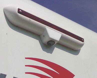

Allora eri tu che avevi fatto quel lavoro con la retrocamera, bel lavoro, discreto ed esteticamente ineccepibile...dopo aver visto anni fa le tue foto ti ho quasi copiato, purtroppo nella plastica del mio 3°stop la retrocamera non entra ed allora l'ho messa mezza incassata e mezza fuori Avevo anche verniciato di bianco retrocamera e staffa ma poi la vernice non teneva e con un taglio maldestro dei cavi ho fatto corto ed ho bruciato la telecamerina, ne ho presa una uguale che ho lasciato nera. Ciao[:)] Viaggiare apre la mente...

Nel frattempo ho cambiato "release", ho fatto una'apertura sul corpo del terzo stop (ne ho comunque uno nuovo di scorta) e costruito un portaretrocamera. Questo perche' quella che ho tuttora e' piu' grande della precedente, ma soprattutto con due viti tolgo il blocchetto ed e' molto piu' semplice sostituire la telecamera. Prima dovevo togliere tutto il corpo del terzo stop. Ciao, Renzo.

Mi piaceva di più la versione 1.1 che questa 1.2 [:D][:D][:D] Scherzi a parte, ho dovuto creare anch'io una piccola apertura soto al terzo stop, ed anche se non si vede praticamente nulla vorrei inscatolare la retrocamera come hai fatto te. Cosa hai usato come involucro? Io non riesco a trovare nulla che mi piaccia, avevo pensato anche di fare uno stampo e farle la scatola in vetroresina [|)] E poi, come l'hai fissata al terzo stop? Vedo una vite di fianco... Ciao[:)] Viaggiare apre la mente...

L'ho costruito con un po' di compensato marino, epoxy e forse un po' di tessuto di vetro. Nella plastica del terzo stop ho praticato una fessura grande quasi come la parte dell'aggeggio che si appoggia, poi con un po' di vtr ho costruito e fatto uscire due alette che rimangono parallele ai due lati con le viti, con inglobato il dado. Un'ora fa ho smontato la retrocamera per fare manutenzione, purtroppo non ho fatto foto alle "alette". Queste invece due vecchie immagini di repertorio, il corpo bianco del terzo stop e' quello nuovo e mi e' servito da dima. Renzo.

No, le mie capacità non arrivano a tanto [|)][|)] Volevo trovare qualcosa già "mezzo fatto" tipo coperchi di canaline per condizionatori ecc... Comunque complimenti per la manualità [:)] Ciao[:)] Viaggiare apre la mente...

Grazie per i complimenti, con lo stessi materiali ho costruito anche un ripiano aggiuntivo per la porta del frigo [:D] Per la tua telecamera, anche se nella foto e' un po' lontana, metterei la copertura che si vede in questo topic:
https://forum.camperonline.it/E...
Francamente non ho ben capito che pezzo sia, ma penso che Gianni lo sappia bene. Ovviamente va messo al contrario e praticato un foro per "lasciar vedere" la telecamera. In alternativa un pezzo a "U" di una canalina x condizionamento messa in orizzontale, eventualmente va tappata sotto lasciando il foro di cui sopra. Renzo.
