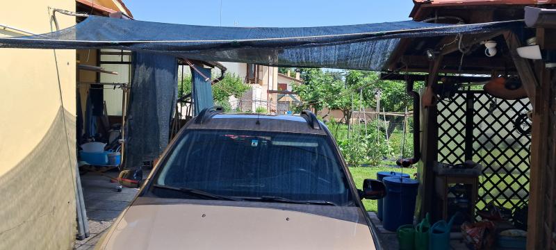

Ho fatto cosi per riparare l'auto dal sole e dalla grandine in estate.
Rete ombreggiante resiste agli acquazzoni e al vento, fa passare l'acqua e non si infossa con l'acqua, solo se vengono acqazzoni micidiali si infossa un po', in 2 minuti si scarica.
Ha problemi solo se si riempie di grandine
Costa poco, esistono i suoi ganci per legarla o bloccarla, in 3 m ne ho messi 7, questa ha Gia resistito a un temporale che in un viale qui vicino ha divelto alberi .
Ho fatto due nodi rapidi per abbatterla ma non è mai servito, solo una volta li ho sciolti per scaricare una grandinata.
Ogni 3 anni la cambio.
L'ultima volta per 3m di larghezza  per 5m  di lunghezza, ho pagato 18 € con i ganci.
PS. Piegata doppia la uso con 4 ventose anche come telo oscurante per il parabrezza e ombreggiante per le finestre del camper.
