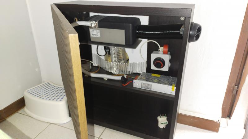

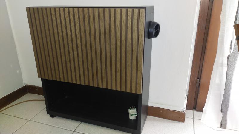

Io due anni fa avevo montato un Webasto e dopo un inverno l'ho smontato e ho messo un cinese costato un decimo.
Il Webasto ora lo uso per riscaldare un piccolo laboratorio, va benissimo, ho scoperto che anche lui modula, ma in camper la variazione di temperatura è così rapida che non la si nota, arriva subito a spegnersi.
In laboratorio le temperatura si muovono in su/giù più lentamente e funziona bene.
