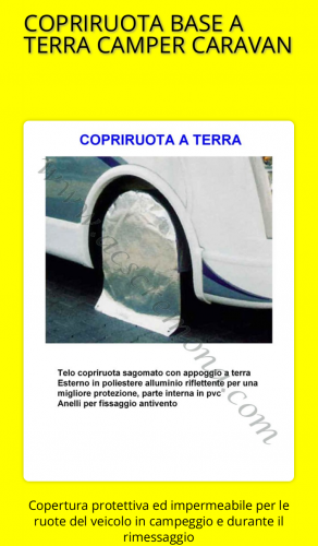

quando si posteggia in viaggio il camper ritenete utile coprire le ruote per non farle riscaldare troppo dal sole ?
Perche' si o perche' no e se si con cosa ?
Con un cartone, con della stoffa, con una specie di telo plastificato o con cosa ?

coprire le gomme serve a preservarle dall'invecchiamento dovuto ai raggi UV. La temperatura non c'entra niente.
Ora, fino ad un certo punto, potrei comprendere se uno le copre quando lascia il camper rimessato all'aperto, ma coprirle quando uno arriva in una AS o in un campeggio la trovo soltanto una gran perdita di tempo.
La gomma inoltre invecchia anche per altri fattori, in particolar modo subisce gli effetti dell'ozono, non solo dei raggi UV.
In genere, una gomma, anche se ha pochi chilometri, dopo qualche anno di esercizio ( diciamo 5, 6 nei migliori dei casi), deve essere sostituita anche se presenta un battistrada come nuovo: ha infatti perso le sue caratteristiche di elasticità ed è diventata ciò che in gergo si dice "saponetta" o "legno", ad indicare che di morbido e flessibile non è rimasto niente.
Forse, se la tenessimo sempre al riparo dai raggi UV potremmo estendere la vita residua di qualche...mese?
Io, personalmente, usura o non usura, dopo 4 anni al massimo cambio le gomme del camper perché non mi fido più. Molto probabilmente è una precauzione eccessiva, ma non avendo certezze preferisco non rischiare.
Come diceva qualcun altro, noi camperisti spesso e volentieri ci facciamo attrarre da tutto ciò che ci viene propinato: in effetti alzi la mano chi ha visto un'automobile o un camion parcheggiato con le ruote coperte...

Auto e camion percorrono tanti chilometri anno
e in poco tempo sostituisci tutte le gomme
I camperisti fanno poca percorrenza
gli anni passano e per mantenerle
al meglio per 4-5-6 anni max
e OPPORTUNO  coprirle in sosta (al sole) wink

Di certo coprire le gomme con dispositivi riflettenti (e non stoffe, almeno un cartone) male non fa.

In California questi teli anti uv sono molto usati dagli stanziali che tengono il mezzo all'aperto fermo nella stessa posizione per tanto tempo (settimane o mesi).
Io li userei solo in quel caso ma non  su strade o parcheggi pubbici.
