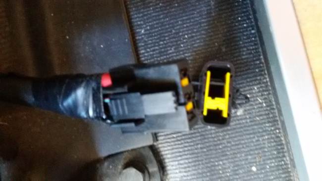

Salve a tutti, con un amico neo camperista stiamo esaminando il suo camper appena comprato (usato) e ci siamo imbattuti in questa (vedi foto sotto in altro post) che dovrebbe essere una presa, la parte gialla dovrebbe essere la femmina. Si può notare anche il cavo positivo rosso che è di notevole grandezza, la presa (?) si trova sotto il sedile del passeggero; a cosa serve e che poteva esserci attaccato? Controllando con il tester ci sono 14v e non è sotto centralina. Grazie per le risposte.

intanto dovresti capire se è sotto BS o BM, cioè se è qualcosa messo con l'allestimento o qualche predisposizione gia presente nell'autotelaio.

intanto dovresti capire se è sotto BS o BM, cioè se è qualcosa messo con l'allestimento o qualche predisposizione gia presente nell'autotelaio.   Tommaso IZ4DJI www.iz4dji.it
Sicuramente è stata messa dopo l'allestimento. Comunque controlleremo anche dove è collegata.

Sicuramente è stata messa dopo l'allestimento. Comunque controlleremo anche dove è collegata. Ciao Valter.
Se fosse proveniente dalla BS sarebbe utile da portare fino sotto al cruscotto e alimentarci autoradio, CB, navigatore e quant'altro, come ho fatto io.
Ovvio bisogna controllare che sia protetto da un fusibile.

Le ho anch'io su entrambi i sedili, potrebbero essere le predisposizioni per i seggiolini elettrici o qualcosa di simile (X250)

Le ho anch'io su entrambi i sedili, potrebbero essere le predisposizioni per i seggiolini elettrici o qualcosa di simile (X250) Com’è stupido colui che cerca di rimediare all’odio degli occhi con il sorriso delle labbra.
Allora controlleremo se c'è anche sotto il sedile di guida. Aggiungo che il cavo proviene dal pavimento del camper e quando lo abbiamo trovato le due parti erano unite.

Sul mio Challenger c'è qualcosa di simile, di serie: è la predisposizione per il pannello solare.

Sul mio Challenger c'è qualcosa di simile, di serie: è la predisposizione per il pannello solare. Francesco - Challenger Genesis 43 2011
Cioè potrebbe servire per una batteria da mettere sotto il sedile?

Anche secondo me potrebbe essere per una seconda batteria servizi

Molto probabilmente ilvecchio proprietario aveva la seconda batteria servizi sotto al sedile che ha tolto prima di vendere il mezzo

Se si tratta di ducato X244 sotto il sedile passeggero è presente quella spina collegata alla BM, sarebbe una linea 12v per allestimento autoambulanze ecc. ecc.
Nel mio Knaus si sono derivati da li per portare il 12v BM alla centralina con in piu' un' altro filo del segnale D+.
Ciao Fabio

Le case madri predispongono un attacco per connettersi alla BM per gli allestitori. Sul transit è sotto al sedile passeggero e ho letto recentemente che anche sui ducato X250 è in quella zona (in questo caso non so esattamente dove però).
Normalmente gli allestitori lo usano, ma forse non tutti a seconda delle esigenze.

Se non mi è sfuggito non mi sembra di aver letto di che mezzo stiamo parlando e soprattutto di che cabina. Il camper possiede una BS posizionata altrove?

ciao quella presa è il collegamento dei sedili alla centralina della motrice ,collegata assolve all'air bag dei sedili e del pretensionatore della cinghia di ritenuta .OBBLIGATORIO X IL SUO FUNZIONAMENTO in caso di incidente .
Si, la BS è nel gavone della dinette.

ciao quella presa è il collegamento dei sedili alla centralina della motrice ,collegata assolve all'air bag dei sedili e del pretensionatore della cinghia di ritenuta .OBBLIGATORIO X IL SUO FUNZIONAMENTO in caso di incidente .  carlo
Scusa ma alla spina c'era solo la presa nuda senza nessun cavo uscente, quindi non capisco come potesse essere collegata alla centralina.

CIAO quella presa/spina è praticamente identica a quello che ho io . un cavo con due fili ( non ricordo i colori ) ricoperto da una guaina tipo stoffa di colore giallo , invece quella attaccata al sedile è con guaina nera plastificata . azzardo una ipotesi , x problemi potrebbe essere stata disattivata compreso il cicalino presenza uomo senza aggancio cintura sicurezza . fai controllare da una officina quella presa /spina non ti chiederanno nulla ma ti risponderanno con una certezza .

......ma i 14  v dalla BM?

......ma i 14  v dalla BM? e OT ,perchè dopo avere inserito una risposta mi compare il grazie ,seguici su facebook? che ci vado a fare se già sto in un forum specializzato ? Saluti,Giuseppe
Dobbiamo appurarlo prossimamente, per il resto non so aiutarti.
