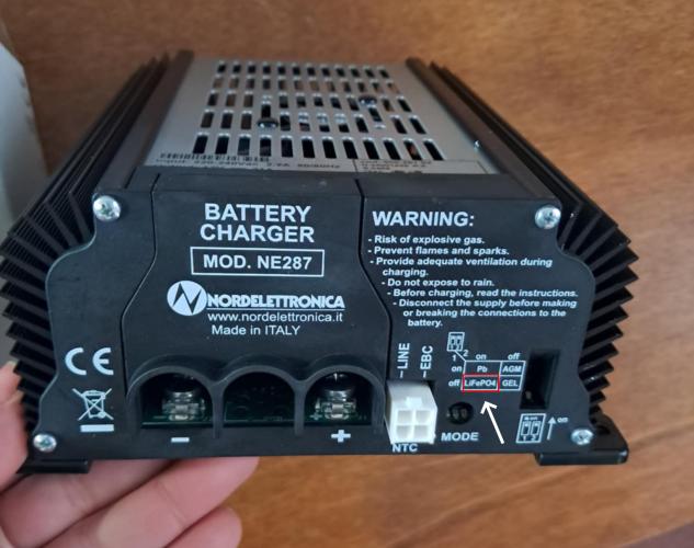

salve, il caricatore NORD ELETTRONICA NE287 carica anche le batterie litione287.jpg
MESSAGGIO PER HOUSEND
ho anche io un NE 287 con funzione litio .
Ho notato però che quando è in carica diventa molto caldo e puzza di plastica bruciata.  Premetto che è nuovo ed è utilizzato per una bs litio da 100A ... inizia la carica con circa 20A.
Ho alcuni dubbi sul suo buon funzionamento nonostante i cursori siano giusti . Per ora come da suggerimento di gduca ho impostato la curva a Gel e il suo lavoro lo svolge senza troppo calore e odori .
Fammi sapere quando farai le prove se anche tu hai problemi del genere . Grazie

Ho un giottiline anch'io (anche se è un van) e montavo di serie lo stesso DC/DC. Mi sembra che giotti usi dappertutto gli stessi.
Confermo che scalda molto anche se ha una ventola di raffreddamento. Piccola e rumorosa.
Ricordati di escludere tramite jumper il relè parallelatore sulla centralina (la mia è una NE356). E' un errore che fanno in molti.

Ciao a tutti, mi ricollego a questa discussione perché nel mio van Rimor Horus sono montati alcuni componenti di cui si è già parlato, e vorrei sostituire la BS AGM 95Ah con una LiFePO4 da 140/150Ah con Bluetooth.Nel dettaglio,
sono presenti i seguenti componenti: Batteria servizi Tudor TK950 AGM da 95Ah Caricabatterie NE287 da 17A con cavi da 2,5 mm² (predisposto per LiFePO4) DC-DC NE325 da 40A con cavi da 10 mm² (predisposto per LiFePO4) Centralina NE355 Pannello solare da 120 W con cavi da 2,5 mm² Regolatore Veetech SER-615 Il regolatore lo sostituirei con un Victron MPPT. Per quanto riguarda la centralina, essendoci già il DC-DC, da manuale il relè accoppiatore (RE1) dovrebbe essere già disattivato (da verificare).Il DC-DC e il caricabatterie si trovano sotto il sedile del conducente, mentre la batteria è sotto il sedile della dinette, dove si trova anche il boiler Truma e passano i tubi del Webasto. La distanza in linea retta è di circa 1,5–1,7 m; considerando il percorso sotto il pavimento, la lunghezza complessiva dei cavi è di circa 2–2,5 m.Dal manuale del DC-DC, fino a 3 m la sezione minima consigliata è 10 mm²; considerando una lunghezza complessiva (andata/ritorno) di 5 m, la caduta di tensione a 40A risulta inferiore al 3%. Devo ancora verificare i cavi che vanno dalla BM e dall’alternatore al DC-DC.La mia perplessità nel sostituire semplicemente la batteria riguarda la sezione dei cavi tra DC-DC e BS: in diversi post, video e discussioni, c’è chi sostiene che se i cavi sono correttamente dimensionati per 40A vanno bene sia per AGM che per litio, indipendentemente dal tipo di assorbimento; altri invece ritengono necessario sostituirli con cavi da 16 mm² o 25 mm², e così via.Le batterie che sto valutando sono le Litime, Redondo, Power Queen o Dstek, tutte tra 140 e 150Ah, con Bluetooth.Chiederei cortesemente se qualcuno esperto in materia può darmi un consiglio, oppure se qualcuno con un impianto simile al mio può condividere la propria esperienza e la soluzione adottata e testata.Grazie!
A occhio e croce sei nelle mie stesse condizioni (a parte l'impianto FV).
Io non ho fatto altro che cambiare la batteria e la posizione degli switch su DCDC e CB.
Finito.

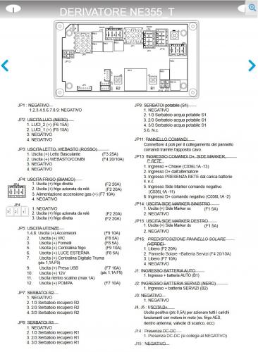

Ciao intanto verifica che il DC-DC com'è collegato verso le batterie, potrebbe entrare direttamente nella NE 355 ed in quel caso il relè RE1 sarebbe attivo. Per la distanza devi calcolare solo l'andata a condizione che
le batterie abbiano una robusta connessione negativa al telaio del mezzo, basta portare il negativo dello stesso DC-DC anch'esso al telaio, in questo modo eviti di portare anche un'inutile cavo negativo disponendo già di un ottimo e robusto ritorno inquantificabile in mmq, tuttavia, sostituirei gli attuali positivi da 10 mmq con almeno 2 cavi da 16 mmq giusto per rimanere entro i limiti delle temperature raggiungibili dai cavi, (uno verso alternatore/BM e l'altro verso BS). Se riesci , togli il DC-DC da dov'è attualmente installato e cerca di montarlo il più vicino possibile alla nuova batteria servizi, farei lo stesso anche con il caricabatterie a 230V ma solo se prevedi di utilizzarlo molto spesso altrimenti, lascialo sotto il sedile, inoltre, scarterei le 4 batterie da te elencate e mi orienterei fin da subito su una batteria intorno ai 300Ah. Non metterei MAI la batteria sotto il sedile, neanche se previsto un apposito vano. Per quanto riguarda il regolatore solare, se non prevedi o comunque non hai possibilità di ampliare quella potenza di 120Watt, ti suggerisco vivamente di non prendere uno MPPT Victron, se e' tuo interesse trarre il massimo dall'attuale pannello e soprattutto con la nuova batteria litio, vale la pena spendere qualche euro in più e montare l'ottimo Western Vmarine10. Ciro.
sì, confermo il positivo del DC-DC è collegato alla NE355 con un cavo da 4 o 6mmq in J1 con Positivo della BM da 10mmq
Mentre il negativo del DC-DC è collegato con un cavo da 4 o 6mmq alla piastra in acciaio con altri negativi
Ti confermo anche che il relè RE1 è attivo perchè manca il ponte tra J14 e J15
Sostituire il cavo da dc-dc a BS ce la potrei anche fare, ma quello da alternatore e dc-dc non saprei dove mettere mano
Il dc-dc preferirei lasciarlo dov'è per evitarmi complicazioni
La batteria la metterei dove si trova l'AGM nel vano sotti i sedili della dinette, diversamente non saprei dove sistemarla.

Ciao, sì, confermo il positivo del DC-DC è collegato alla NE355 con un cavo da 4 o 6mmq in J1 con Positivo della BM da 10mmq Mentre il negativo del DC-DC è collegato con un cavo da 4 o 6mmq alla piastra in acciaio con
altri negativi Ti confermo anche che il relè RE1 è attivo perchè manca il ponte tra J14 e J15 Sostituire il cavo da dc-dc a BS ce la potrei anche fare, ma quello da alternatore e dc-dc non saprei dove mettere mano Il dc-dc preferirei lasciarlo dov'è per evitarmi complicazioni La batteria la metterei dove si trova l'AGM nel vano sotti i sedili della dinette, diversamente non saprei dove sistemarla. I 300ah sono davvero tanti, forse non mi serve tutta quella autonomia, solitamente mi fermo 1/2 notti nello stesso posto. Il pannello solare per ora non lo cambierei, così come per il momento non metterei un inverter, ma non escludo di farlo in futuro. il Western Vmarine10 costa qualcosa in più, ma è accettabile potrei eventualmente montare il 20A?  Oppure un domani installare un pannello da 240w a 24v
Ciao Enrico, intanto posso dirti che un cavo da 4-6 mmq tra BS e centralina non va affatto bene e mi chiedo quale delinquente criminale abbia fatto tale scelta.
Dov'e posizionata la batteria motore?
Per il regolatore solare ti ho indicato il Vmarine10 poiché specifico per sfruttare al meglio il solo pannello da 120 Watt ora presente, il 20A non va bene o almeno in termini di resa cambierebbe poco o nulla rispetto all'attuale regolatore.
Se poi intendi ampliare il fotovoltaico allora sarà tutt'altro discorso.
Se proprio devi mettere una batteria sotto il sedile non andrei oltre i 150Ah dato che in quel caso le celle rimarranno quasi certamente posizionate in piedi.
Mimmo ha montato un secondo DC-DC uguale al primo, non credo proprio abbia utilizzato cavi da 10 mmq.
Ciro.
