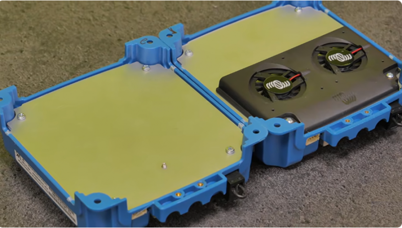

Nel sito di Ippocamper fa vedere il nuovo Xs 70 con 2 ventoline

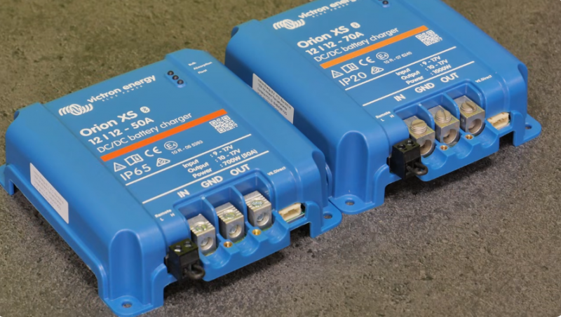

Inserito il 25/10/2026 alle: 15:15:05
Vecchio e nuovo visti da sotto...
Il discorso del trasferimento da BS a BM penso (spero) sia stato fatto con MOSFET dedicati.
Non credo che aumentare solo di 20 Ampere la corrente possa essere un motivo per tenere a listino 2 prodotti poco diversi tra loro.
I morsetti sono effettivamente diversi, più grandi.
Sul canale Youtube di Ippocamper trovate il video completo, eccolo
Vedo che da IP65 è passato a IP20
Modificato da Emme48 il 25/10/2026 alle 15:32:53

2 prodotti poco diversi tra loro. I morsetti sono effettivamente diversi, più grandi. Sul canale Youtube di Ippocamper trovate il video completo, eccolo . Vedo che da IP65 è passato a IP20
Con le ventole ci sarà una griglia, ovvio che passi da IP65 a IP20…costa un centinaio di euro più del XS50, per chi ne ha bisogno è un buon ottimo prodotto..
