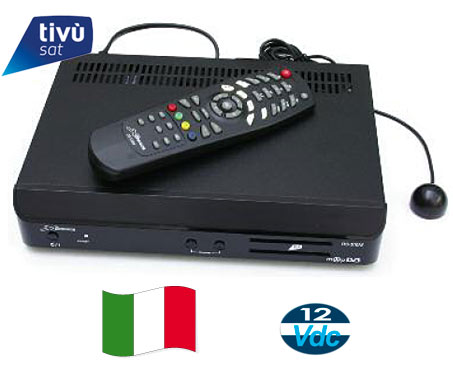

Ciao a tutti, ho fatto un danno, ho rotto il decoder. HO aperto il decoder fuba ode 710 per spostare il ricevitore all'esterno perchè dal letto non riuscivo mai a cambiare canali. Modifica fatta egregiamente provato smontato era perfetto, una volta rimontato deve essere successo qualcosa e non riesco a vdere tutti i canali (come dire che l'operazione è andata bene ma il paziente è morto). Riazzerato il decoder, riprogrammato il tutto ma nulla il decoder è moribondo Nel sito Teleco ho letto che c'è il FUBA 711 che ha già la prolunga del ricevitore ma non riesco a trovarlo da nessuna parte (solo un concessionario ma vuole 200 euro) Chedo se qualcuno sa dove posso trovarlo a Firenze o se esiste un altro decoder con TVSAT che ha la prolunga. Grazie mille a tutti ------------------------------------------------------------------------------------------------------

Mi serve un decoder che abbia l'estensione del telecomando (MIR) conosci qualche marca e chi le vende? Grazie ------------------------------------------------------------------------------------------------------

Pr questo ne ho due, una addirittura con la CAM[:(] Però mi serve con l'occhio come si vede in figura (dal sito Teleco che non vende ai privati) Non mi interessa la marca ma un decoder TV sat con il ricevitore "allungato" ------------------------------------------------------------------------------------------------------

Scusa Antonio, volevo modificare il messaggio ma l'ho cancellato [:(] Dicevo che lo vendevano al camping magenta, ma mi era sfuggito che lo cercavi a Firenze. Pero' in tutte le descrizioni che ho visto del 711, (non ho guardato sul sito Teleco) non ne parlano di quell'aggeggio a parte. Ciao, Renzo.

Non era il decoder Per una strana coincidenza nel togliere e mettere il decoder si è rotto il cavo scart che va dal decoder al televisore. Dopo aver preseo un decoder nuovo mi faceva lo stesso difetto (no signal) poi quando sono andato a memorizzare i canale il menu del decoder non si vedeva sulla TV. Da li ho capito che potrebbe essere la scart (devo ancora provare perchè ieri non avevo una scart nuova) ma dovrebbe essere quello ------------------------------------------------------------------------------------------------------
