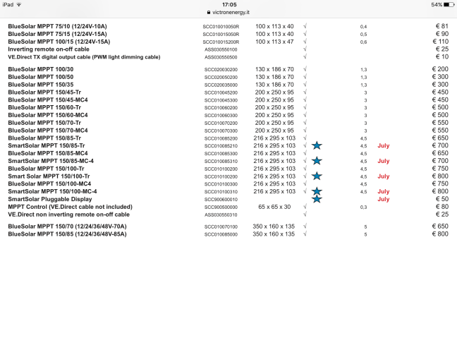

Guarda anche i regolatori di carica di victron energy che non costano molto e sono buoni.
https://www.victronenergy.it/so...
dal listino prezzi, senza iva:
online costano un po' meno.
