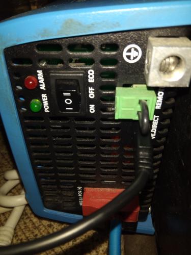

Ciao a tutti, essendo piuttosto a digiuno della materia, mi sto chiedendo se l impianto che ho nel camper é sicuro...o meglio puo oIMG_20181106_155206.jpg deve essere messo a terra? Ho notato solo dopo mesi che l uscita TERRA dell inverter , l installatore non me l ha usata, é libera...come in foto.

Provo a risponderti per quanto possono le mie conoscenze..
Il tuo inverter non è stato messo a terra per il semplice motivo che su un camper la terra non esiste essendo il medesimo isolato sulle ruote...  la terra sul camper esiste solo quando il medesimo è collegato alla corrente elettrica sempre che vengano usati  cavi e spine a 3 conduttori.
il tuo inverter dichiarato common negative è nato per essere montato con il negativo in comune, possiamo considerarlo a terra e il positivo con singola alimentazione sotto interruttore...
in alcuni mezzi gli impianti elettrici sono fatti in modo diametralmente opposto ovvero il positivo in comune (common positive) e il negativo singolo sotto interruttore.
se colleghi un apparecchio nato per un tipo di collegamenti ad un impianto inverso probabilmente puo essere danneggiato

Mi viene da pensare che common negative vada collegato al negativo della batteria,mentra il grounded(terra)sia da collegarsi al telaio del mezzo.
Sia chiaro che si tratta di una mia deduzione che può essere tranquillamente sbagliata.
