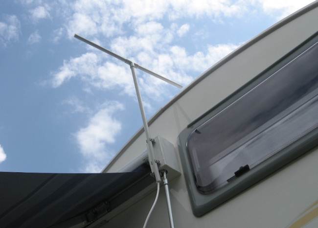

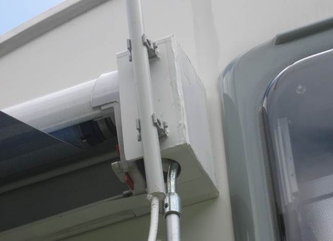

Ciao, io avevo fatto così (una specie di scatolina ad incastro nel tendalino) da mettere e togliere in un secondo

Bellissima idea Gianni!
