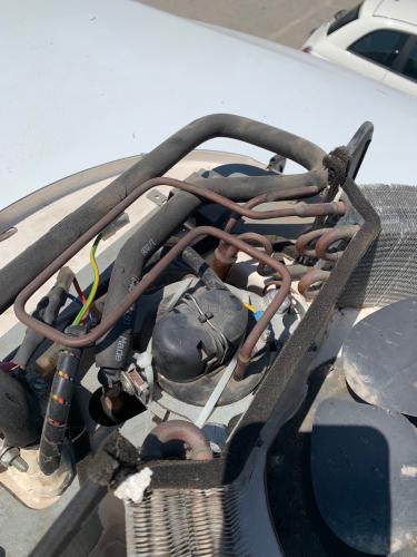

Sul mio wingamm, ormai da più di 10 anni ho istallato questo condizionatore:
un CA 1000, Dometic, molto piccolo, assorbimento di soli 400w, quindi giusto il necessario per riuscire a dormire bene ovunque, senza il problema dello stacco della colonnina per assorbimento eccessivo.
Ma dopo 10 anni non funziona più come prima, direi che siamo al livello di un ventilatore o poco piu… inoltre ho dovuto arrangiarmi con soluzioni al quanto bizzarre (ricambi non ci sono piu in giro) per rimediare a vari problemi tipo sostituzione della pompa (ho messo una di una macchinetta del caffè), il compressore era fissato su dei piedini in gomma che col tempo si sono polverizzati quindi ho messo dei pezzi di gomma sotto e l’ho fissato con delle fascette, di conseguenza il livello di rumore si è alzato tantissimo.
Quindi lo vorrei cambiare, ma non trovo uno della stessa taglia (piu o meno) sono tutti enormi.
Qualche dritta/consiglio?

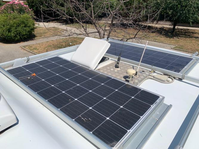

Il foro al momento è un 40x40.
Per quanto riguarda lo spazio, per il davanti non ho problemi, la cosa cambia con la parte posteriore:
Fino al pannello ci sono circa 40cm, ma non sullo stesso piano, quindi un condizionatore tipo il fj1700 rimarebbe col sedere in area, ma non penso sia un problema (magari solo estetico).
Il vero problema è che il fj1700 consuma sui 650w, da qualche parte ho letto che ha uno spunto di 15A per 150ms… na botta tremenda!
Rodolfo.

Si, dovrebbe andare, ma ci sta anche il problema del ingombro, che la parte posteriore rimanga senza appoggio non è il massimo, dal punto di vista estetico.
Poi ho trovato questo, interessante, alcuni vantaggi si ma anche molti punti interrogativi... per il 12v, assorbe circa  40A max... io ho circa 300W di solare e 260A di batterie, quindi col sole a picco ci dovrei stare senza massacrare le batterie, di notte immagino consuma di meno... ma... in ogni caso, anche questo parecchio ingombrante.
