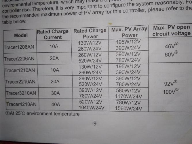

Sappi comunque che il regolatore mppt ti funziona perfettamente anche se metti pannelli a 12v (anzi in teoria ha un rendimento leggermente migliore a basse tensioni del pannello).
Per 200 watt il tracer 3210 da 30A è sovradimensionato, se non hai in programma di aumentare i watt pyoi prender quello da 20A, che esiste sia a 100 v(tracer 2210) che a 60 volt(tracer 2206).
Se vuoi qui hai le.configurazioni e le potenze supportatewink15829277249774656008118758319617.jpg

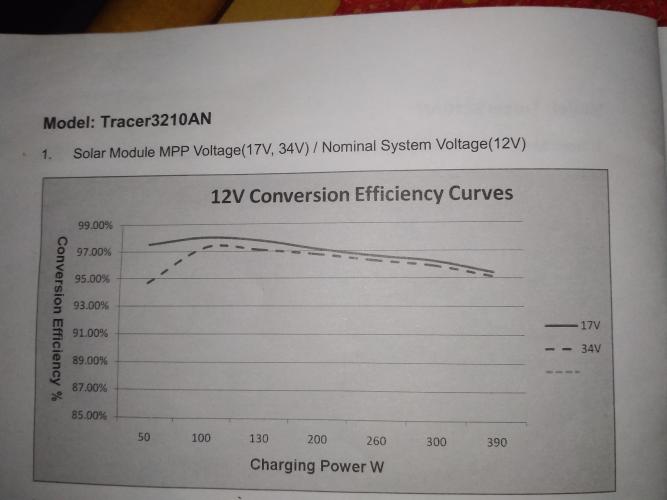

Forse intendevi dire "innalzamento della tensione".
comunque no. Non hai nessun vantaggio innteoria a usare un pannello a 24 o a 12.
165 euro per un 100 watt a 24 volt mi sembrano tanti. Sarebbero corretti se per un pannello da camper.
Il 300 watt a 24 (che poi sono 30/35 volt nei fatti ) che monto io oggi costa 130/150 euro.
In inverno dipende cosa intendi. Col brutto tempo anche 600 wart fanno poco o niente...ma da 250/300 in su, sotto il sole, si ha una buona autonomia anche in inverno,credo.
Poi se frequenti strettiasime valli alpine a gennaio tutto cambialaugh.
Comunque qui hai le curve di rendimento del tuo regolatore a 12 (17) e 24(34) volt.
