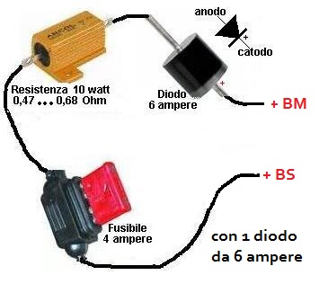

Ecco quindi che nasce in me su ricordo di discussioni del passato la voglia di installare il circuito diodo resistenza ma vorrei che mi aiutaste a calcolare e dimensionare tutti i componenti, vengo al dunque:
Vorrei sfruttare una fusibiliera della quale conosco solo io l'ubicazione per collegarlo, si può? la fusibiliera attualmente hai molti slot liberi ed è posta a circa 2m di cavo dalla BS (sezione 10mmq), pensavo di partire da li ed andare alla BM (circa altri 4,5m di cavo), che sezione dovrei usare per questo tratto di cavo? che diodo? che resistenza?
Vorrei sfruttare quella fusibiliera per far si che il circuito possa essere disconnesso quando voglio con comodità, pensavo comunque di mettere un altro fusibile vicino al + della BM nel cofano motore.

Basta un cavo da 1,5 mm2 tra la BS e la BM

Anche con le distanze che ho chiesto sopra? non è sottile? Che amperaggi gireranno la dentro? (scusa ma raramente faccio le cose senza "capirle")

 Se hai un DC-DC o un relè parallelatore, puoi montare il diodo (nella figura postata da Antonio) in ponte ai 2 cavi positivi collegati agli stessi, quello e' un punto dove BM e BS sono vicinissime.

Ciao, anche io ho montato il sistema di EMME48 e ti consiglio di mettere 2 fusibili, uno per batteria, il più vicino possibile alla batteria corrispondente e non uno solo a 2mt e 4,5 mt dalle batterie.

 Se hai un DC-DC o un relè parallelatore, puoi montare il diodo (nella figura postata da Antonio) in ponte ai 2 cavi positivi collegati agli stessi, quello e' un punto dove BM e BS sono vicinissime. Ciro.
Davvero una bella soluzione, non ci avevo pensato, quasi quasi visto che sono scarico di lavori al camper lo sposto da dove l'ho adesso :-)
Ho un Victron Orion xs, dici che potrei montarlo lì?

L’importante é capire bene qual’é il cavo della BS o BM

Antonio se monti un DC-DC non puoi sbagliare le diciture sono serigrafate sulla carcassa, se invece monti un relė basta staccare il cavo di potenza dalla batteria motore (o togliere il relativo fusibile), col tester poi verifichi a quale contatto 30 oppure 87 del relè non arriva tensione ed hai individuato il cavo dove andrà collegato il catodo del diodo.

Si, io l'ho messo proprio sull'Orion XS però ho volutamente adottato un diodo Schottky perché le mie litio difficilmente superano i 13,40V in questo modo, la BM sta quasi sempre appena sotto ai 13V.

Si, io l'ho messo proprio sull'Orion XS però ho volutamente adottato un diodo Schottky perché le mie litio difficilmente superano i 13,40V in questo modo, la BM sta quasi sempre appena sotto ai 13V. Ciro.
Io ho la bs che varia da 14.2v quando è in massima carica ai 13.6 a riposo da carica, a volte arrivo attorno ai 13.4 ma raramente. La Bm invece la vedo sempre molto bassa. Dopo un ora dallo spegnimento motore è 12.6v ma nei giorni va vicina ai 12.0v!
mi diresti fisicamente come creare il circuito e collegarlo all’orion (che mi hai consigliato proprio tu)? Nel senso “dove” fisicamente mettere quel circuito e magari specificarmi i componenti, grazie

nei giorni va vicina ai 12.0v! mi diresti fisicamente come creare il circuito e collegarlo all’orion (che mi hai consigliato proprio tu)? Nel senso “dove” fisicamente mettere quel circuito e magari specificarmi i componenti, grazie
I componenti te li aveva già segnalato Grinza
sull'Orion hai IN che e il cavo che arriva dalla BM e OUT che arriva dalla BS, nella foto sopra sono indicati il verso di collegamento, molto semplice.

I componenti te li aveva già segnalato Grinza sull'Orion hai IN che e il cavo che arriva dalla BM e OUT che arriva dalla BS, nella foto sopra sono indicati il verso di collegamento, molto semplice. Che batteria di servizi hai? Ciro.

Vorrei mantenere la tensione della BM a 12.6V costanti, ricordo che c'era la formula per calcolare quale diodo e quanti watt di resistenza... ma non la trovo più ahimè

I valori che leggi nella figura vanno benissimo, devi piuttosto impostare nei caricatori una tensione di assorbimento a non oltre 13,80V e sarai a posto per un lungo, lungo tempo.

I valori che leggi nella figura vanno benissimo, devi piuttosto impostare nei caricatori una tensione di assorbimento a non oltre 13,80V e sarai a posto per un lungo, lungo tempo. Ciro.
Pensa che la scheda tecnica della batteria servizi addirittura la consiglia a 14.4V ma io uso lo standard di victron quindi 14.2V assorbimento e mi pare 13.6v mantenimento.
Comunque fisicamente ancora non ho capito dove/come collegare sto circuito

Ai cavi delle 2 batterie che arrivano al Dc-Dc. Li devi collegare sui morsetti del Dc-Dc secondo lo schema che ti hanno già indicato

Allora, dato per scontato che questo D+R dovrà mettere in comunicazione UNIDIREZIONALE la BS con la BM, va da se che la posizione dove andrà collegato dipende da mezzo a mezzo e dalla comodità del caso, ma certamente avrai da un lato del D+R collegata la BS e dall'altro la BM.
In pratica, potresti collegare l'oggetto sul DC-DC dove arrivano entrambi i cavi dei POSITIVI, sia di BS che di BM.

parchè parlano una lingua tutta loro e sperano che gli altri capiscano  Allora, dato per scontato che questo D+R dovrà mettere in comunicazione UNIDIREZIONALE la BS con la BM, va da se che la posizione dove andrà collegato
dipende da mezzo a mezzo e dalla comodità del caso, ma certamente avrai da un lato del D+R collegata la BS e dall'altro la BM. In pratica, potresti collegare l'oggetto sul DC-DC dove arrivano entrambi i cavi dei POSITIVI, sia di BS che di BM.
quindi direttamente nei morsetti? (te chiedo conferma perché "mi fa strano")
